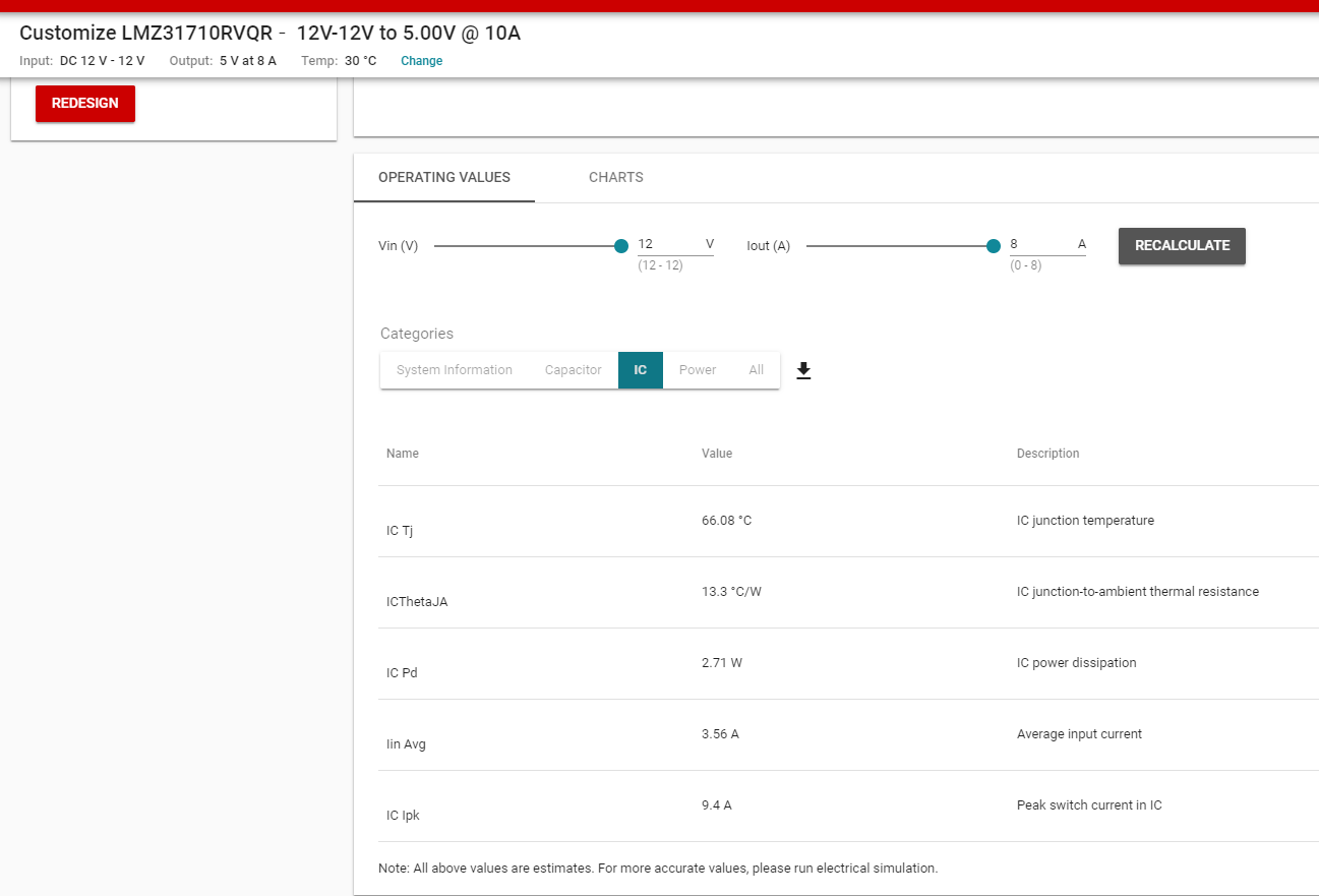

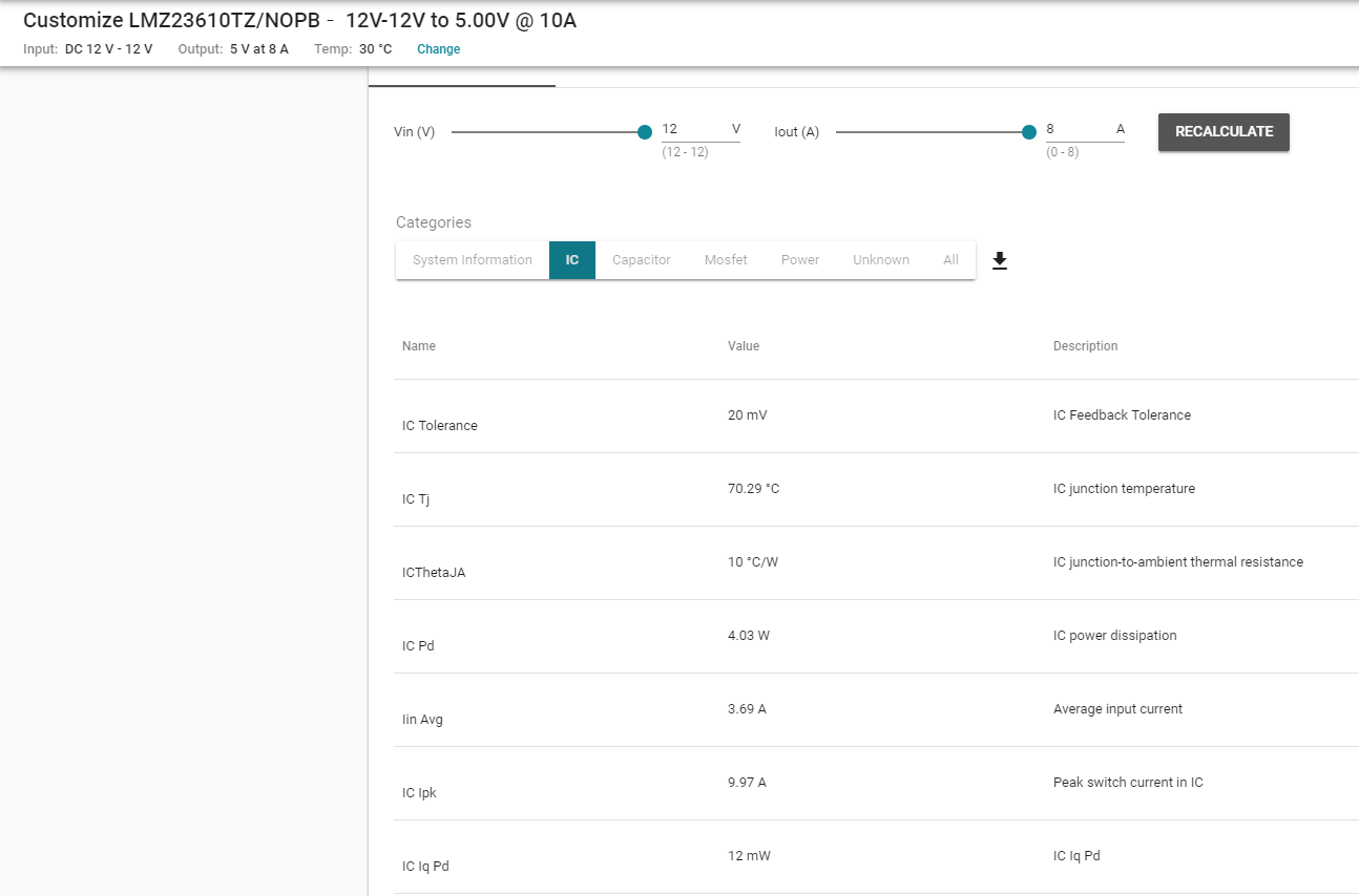

LMZ23610TZ 与 LMZ31710哪个散热功耗高
Other Parts Discussed in Thread: LMZ31710, LMZ23610
您好,
我想利用LMZ23610TZ或者LMZ31710来设计12V输入,5V/8A输出。请问这两个芯片是否需要加散热片或其他散热方式散热,如果这两个芯片如果不加散热片,哪个芯片的温度会高呢,具体是如何计算的,谢谢!
我利用WEBENCH® POWER DESIGNER设计的这两个芯片的分析结果如下两图所示
