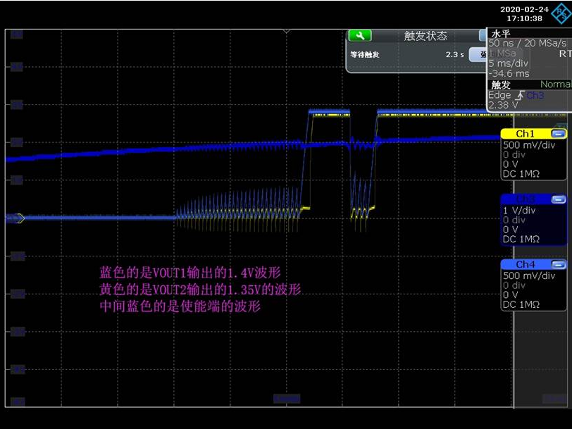

hi,我在测试TPS62410Q1-EVM的demo板过程发现一个问题,在上电的时候就设定让两路DC/DC同时输出500mA时(一路接的是功率电阻,另一路接的是电子负载, 并且设定输入3.8V,限流3A),输出的波形如下图所示,请问这个电压跌坑有什么办法可以避免它吗?谢谢!
