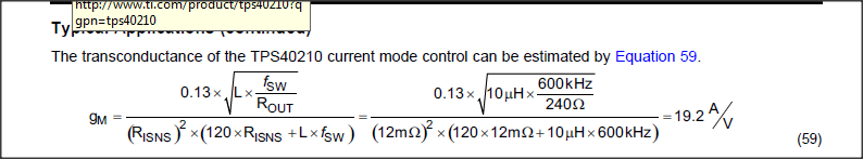

tps40210 PDF参考设计计算问题
如下图gm计算值无法计算出19.2A/V.(PDF文档给出的计算值和公式是否又问-PDF第30页)
