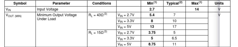

如题,我用5v输入,输出可以调节为6v吗? 输出纹波会是多少?
我看LMR62014的数据表,5v输入,输出最低是13v,所以有了疑问,谢谢!
不行
数据表第三页数据表,该IC最低可承受最大电流为1A。所以;建议输入可用电流最大不会超过0.8A,6V最大输出电流限制在0.5A。

最小开关电流1.4A, 最小输入峰值电流是6/5/0.85*1.15,超过1.4A, 建议选择其他芯片,适合的芯片很多的。
谢谢大家,那这个输出纹波大概有多少呢?
