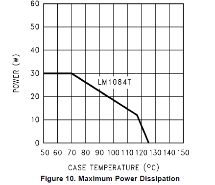

本人需要设计电源电路,目标:要求用LDO,不用DCDC;输出电压15V,电流5A,输入电压16.5V以上,选型芯片后发现LM1084可以基本满足要求,但是仔细看过芯片手册,发现存在2个问题:
第一:1.低压差线性稳压器,手册中给出满足输出电流为5A的时候,压差的典型值是1.3V,压差的最大值是1.5V,这跟我平常理解的不一样,LDO不该是输出只要比输入高于压差1.5V就行么,为啥会有一个MAX值呢?(截图原因1.5V那一列的列头MAX无法展现出来) 2.请看下图,压差与输出电流的关系,由图是不是也表明了,即便我压差要是大于1.5V,比如压差2V,LDO的输出电流最大也只能5A;能不能说明另外一个问题:当压差不够时,假如我压差是1V,室温25度时,我输出电流只能最大是2A
第二:考虑LM1084的功耗计算,TJ=TA+PD*θJA,说明:我的输出电压是15V,输入电压是17V,输出电流是5A,可以得到功耗是(17-15)*5=10W,LM1084两种封装TO-220和TO-263,前者θJA是22.7℃/W,后者是40.4℃/W,按最小的热阻来算,加入室温是25℃,可以得到结温:TJ=25+10*22.7=252℃,温度这么高?请看下图,当温度是252℃,显然LDO的输出功耗都是0了,电源肯定不输出电压了,请问:此时应该要怎么办,是要注意LM1084散热么,加散热片,电路设计大面积覆铜散热?
