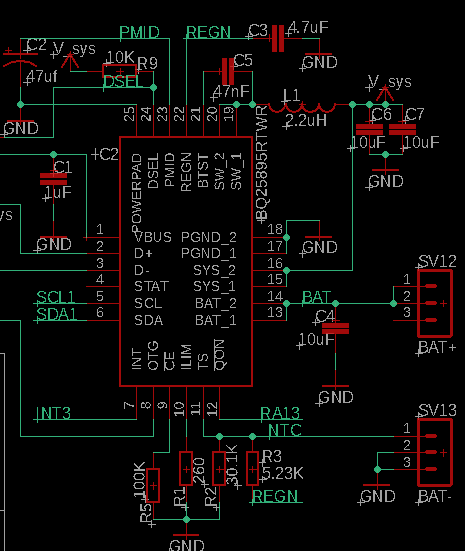

bq25895 状态显示在充电,但充电电流为了0ma,无法给电池充电;
获取的寄存器值:reg00 ~ reg14
48 05 41 1a 20 13 5e 80 03 44 93 b7 00 12 28 36 3f 97 00 08 39

8154.BQ25895_SchematicChecklist V1p0.pdf
参考上面文档确认电路是否有问题。
