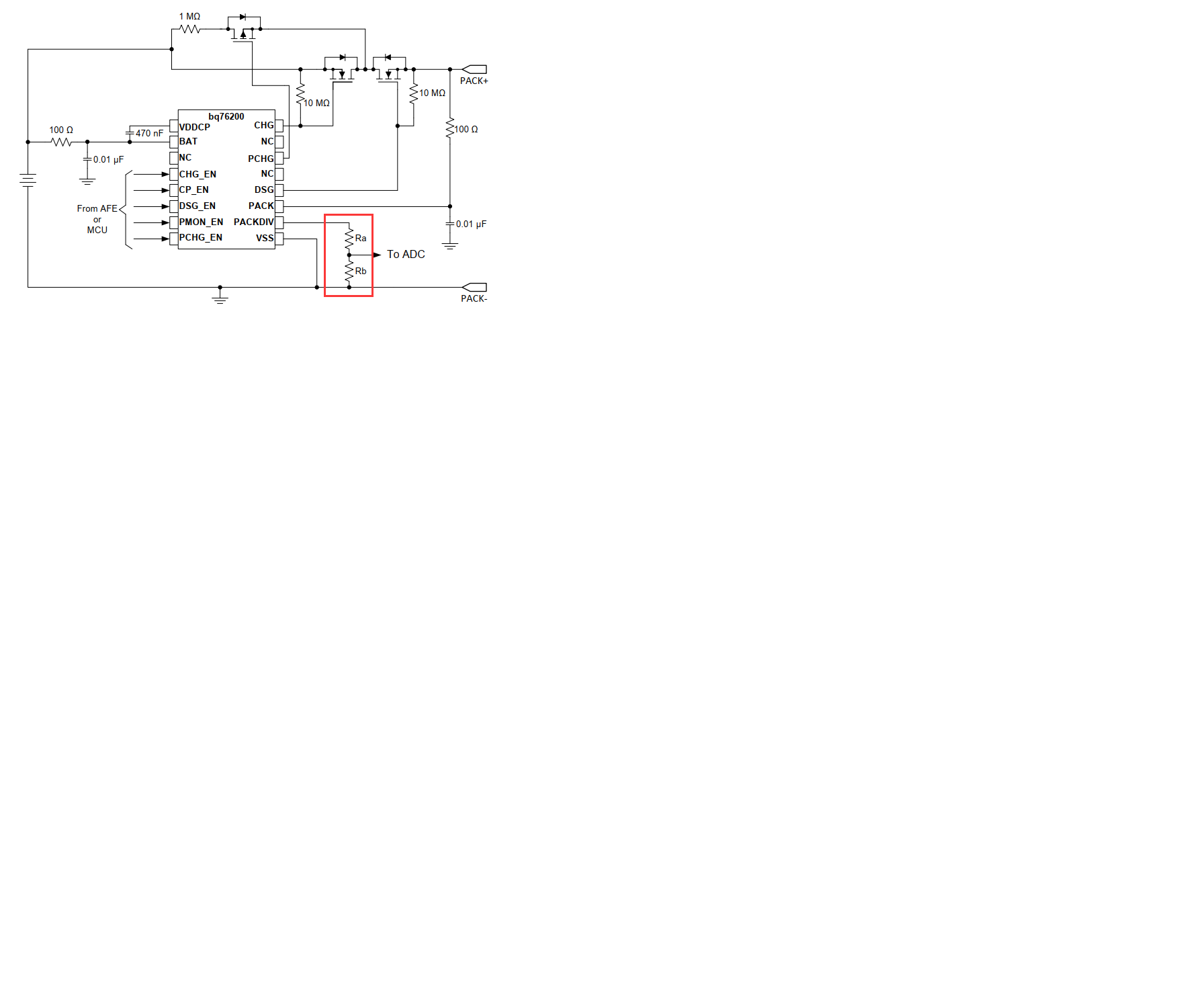

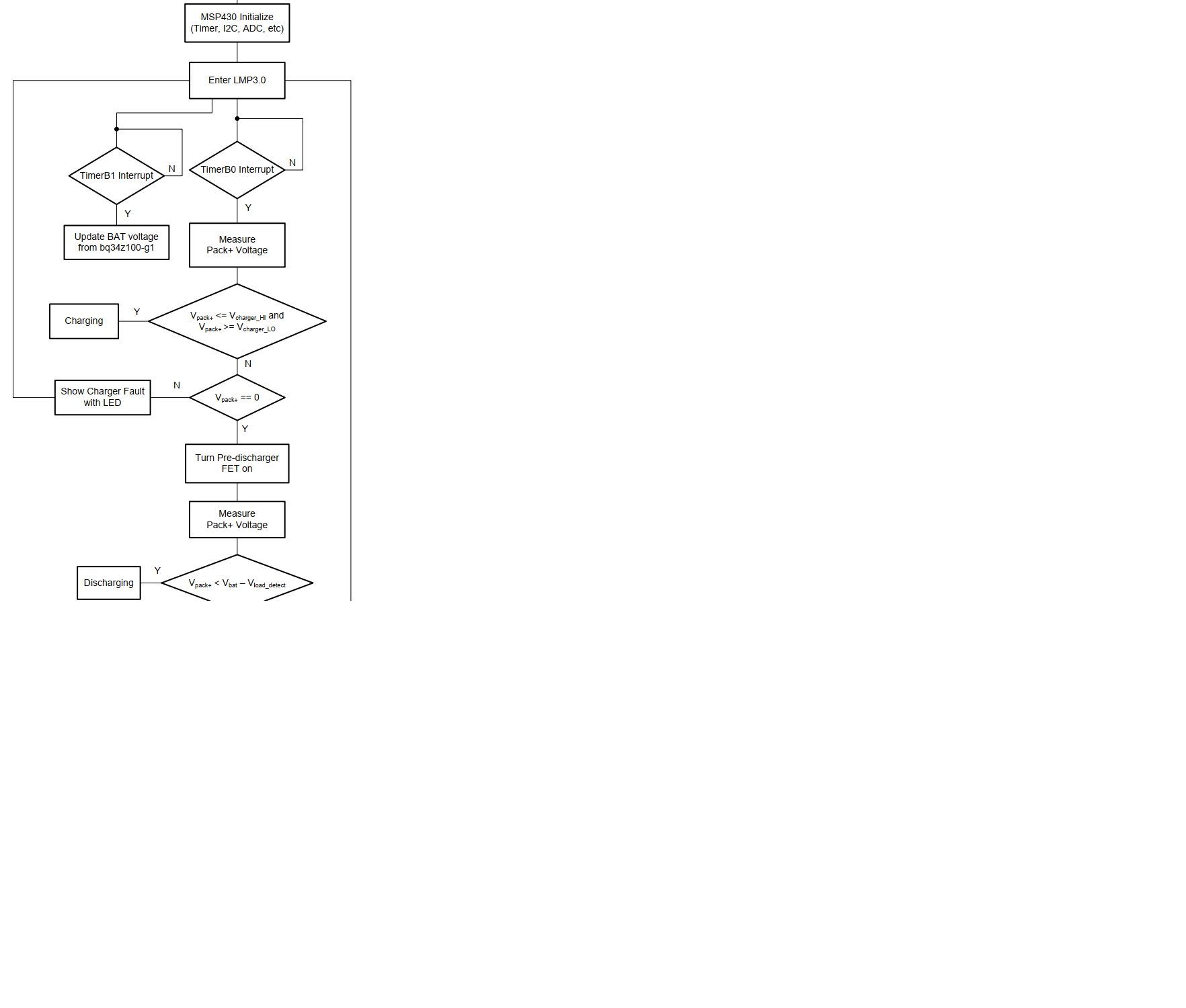

HI ALL,请问BQ76200实际应用中,PACKDIV计算公式是怎样的,AD采集值是Vpack/(Ra+Rb)*Rb吗,软件需不需要进行优化,比如RC滤波部分约有0.5V压差是吗,还有请教一下基于此项功能的充放电流程该怎么做呢,我看到你们关于"精确监测和 50μA 待机电流、13S、48V 锂离子电池组参考设计‘’有提到这一流程,链接如下http://www.ti.com.cn/tool/cn/TIDA-010030#technicaldocuments 策略可以提供参考吗,谢谢解答!
