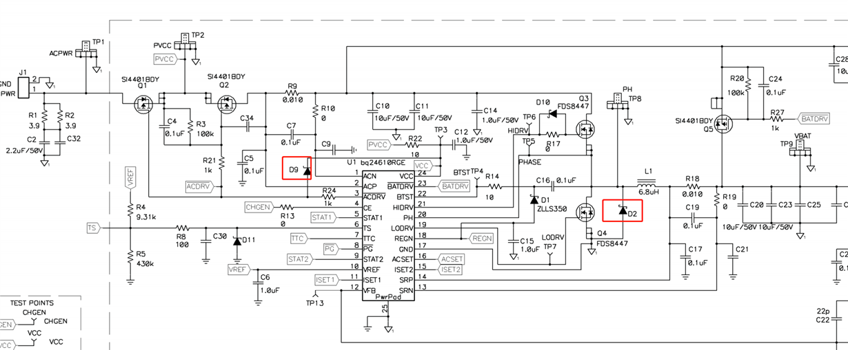

BQ24610充电电路、插电池的时候,偶尔会打火、会把充电IC打坏,按照下图电路设计的,有什么好的解决办法吗?目前的BOM是把D9没上件,难道是这个原因吗?我也正在测试
