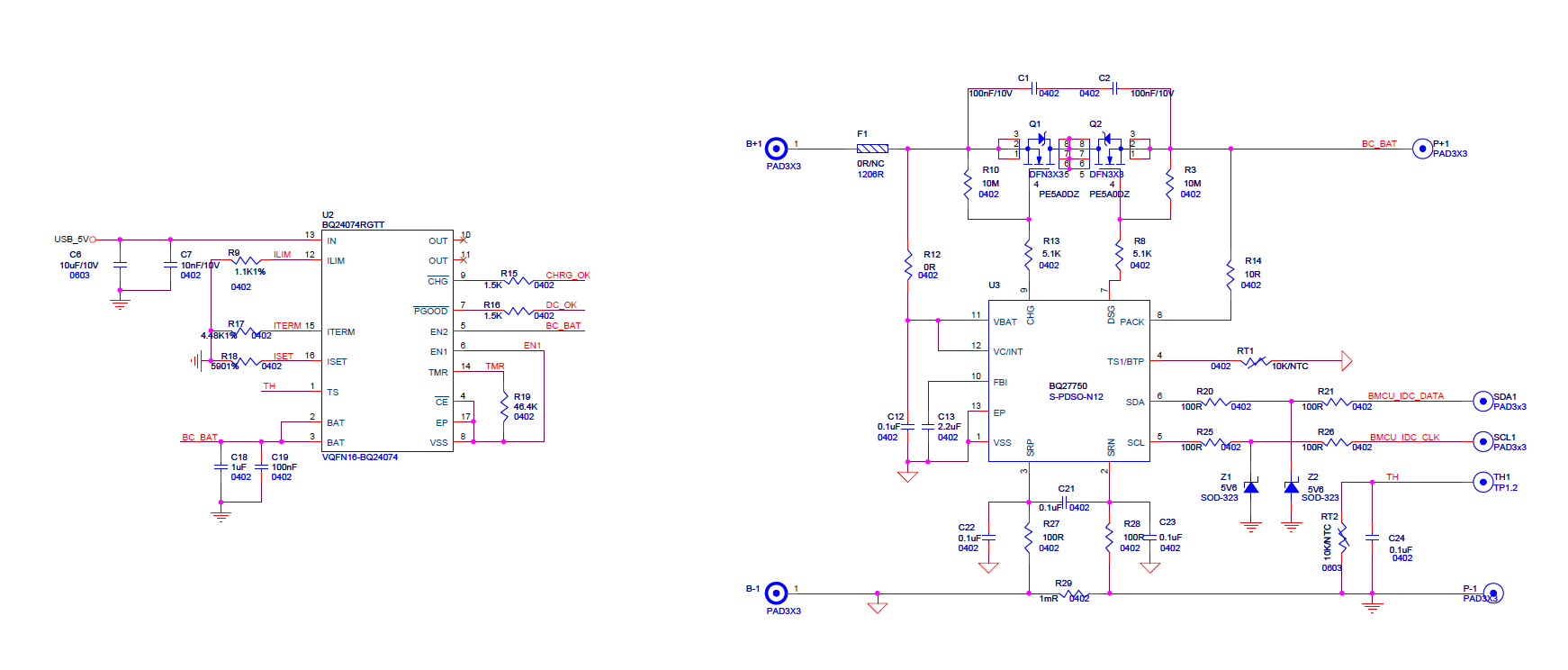

Dear Sir :
請教下我使用BQ24074 + BQ27750 線路 目前使用ADAPTER 5V/1A 輸入到BQ24074 但在BQ27750上看到的電流是跳動的(1sec/scan)
跳動範圍在1.3A ~ -5mA 能否協助確認BQ24074 線路是否正確(希望能使用最大值1.5A)
