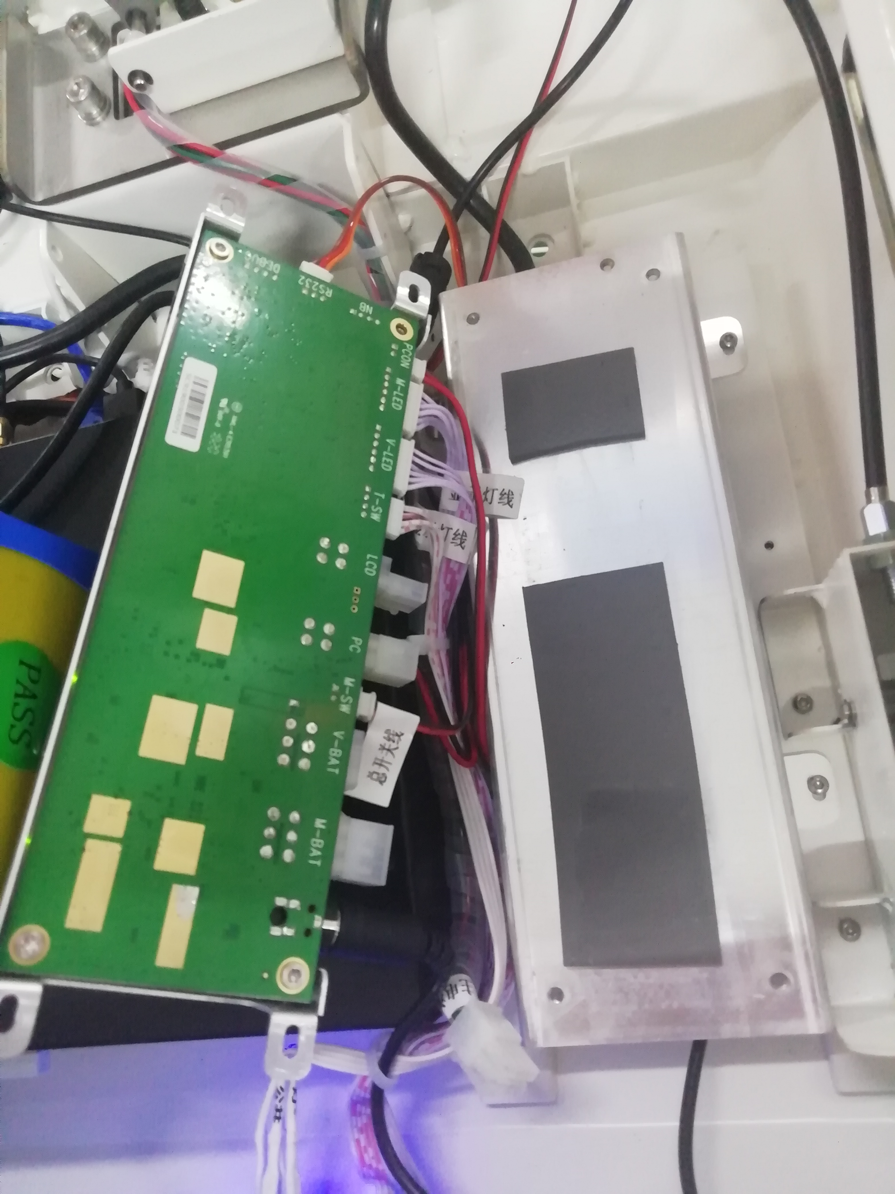

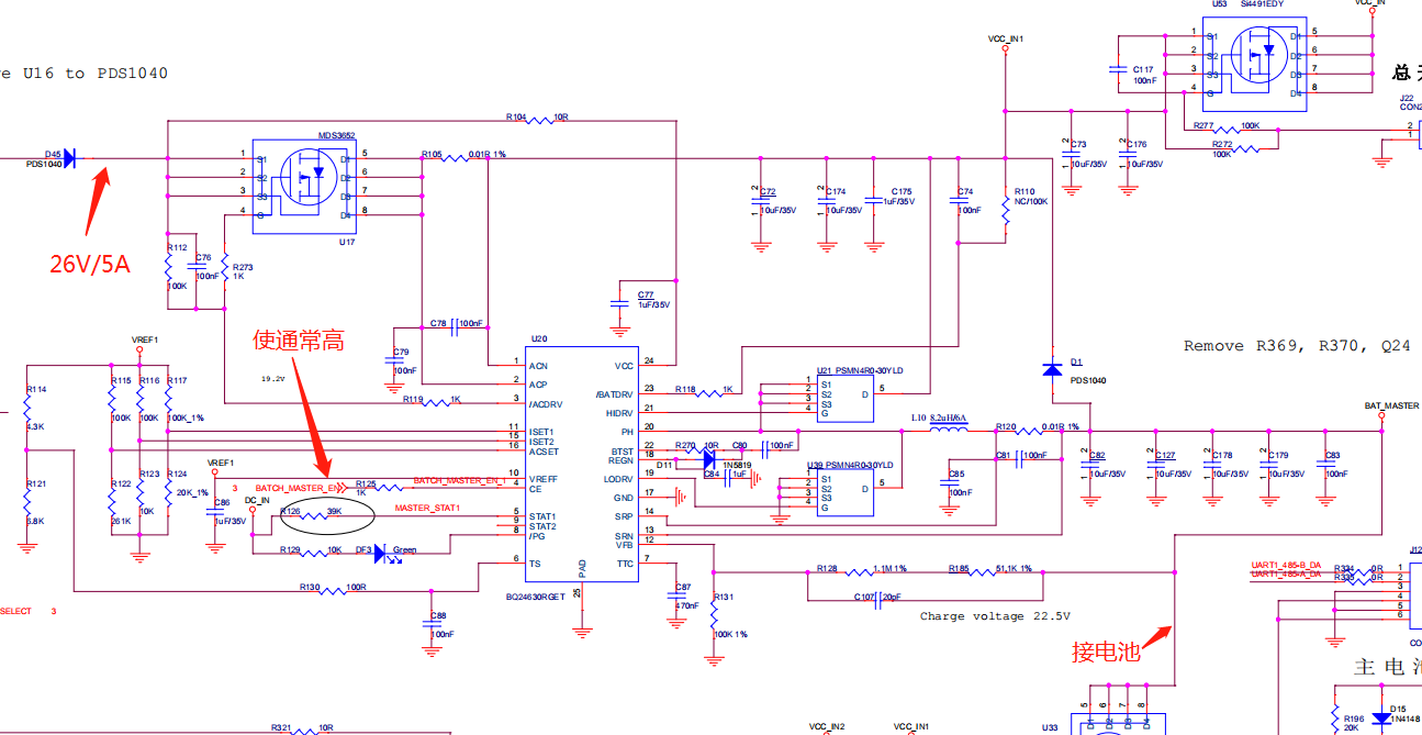

BQ24630充电未充满就自动保护--急求帮分析
