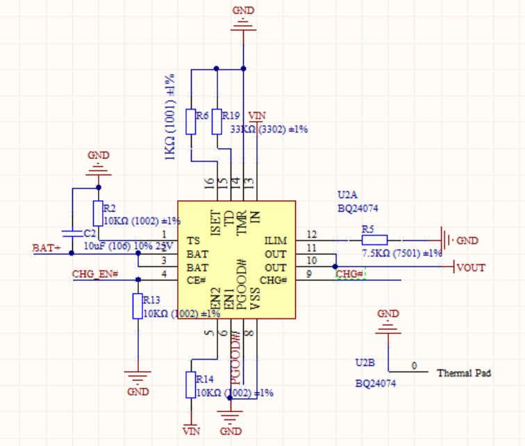

原理图如下图。
在充电时(Vin = 5v),Vout输出电压约为4.4v,但是在不充电时,Vout输出电压为电池的电压,而不是手册里说的固定输出4.4V。
