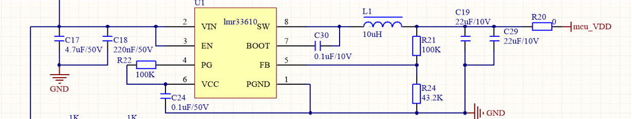

空载情况下,输入7.2~24V,没有输出电压.
Hi 这个芯片空载启动没有问题的。 如果加载测试呢?
