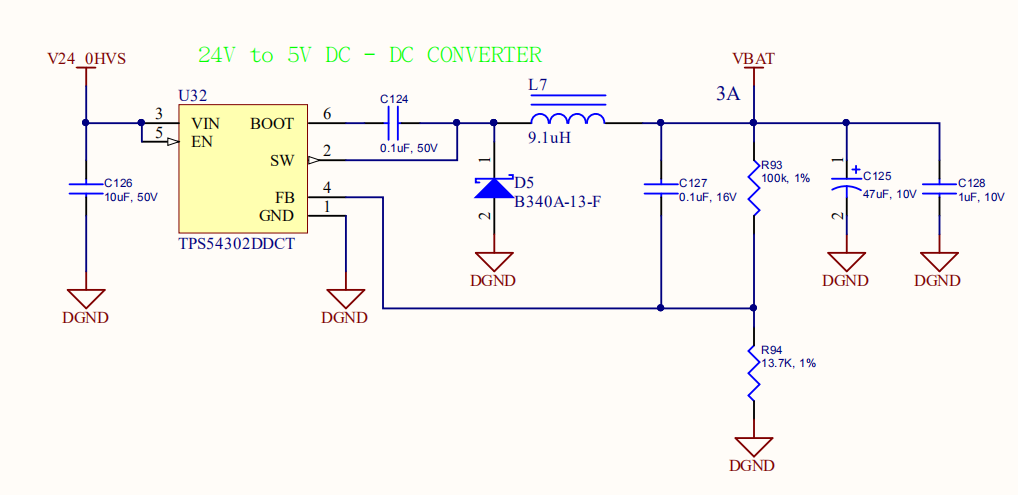

关于tps54302的输出端电感发热的问题

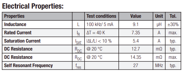

我现在使用的是tps54302ddct,设计时是按照24V输入,5V输出,电流2.5A来设计的,实际使用的时候,因为5V的电流不好测,我直接测的是24V的输入电流,最大的时候也就250mA,也就是6W的功率,那么5V,最多输出1.2A的电流,但是后面的电感很烫手,后来导致整个板子都很热。这个是什么原因呢?下面是图纸
