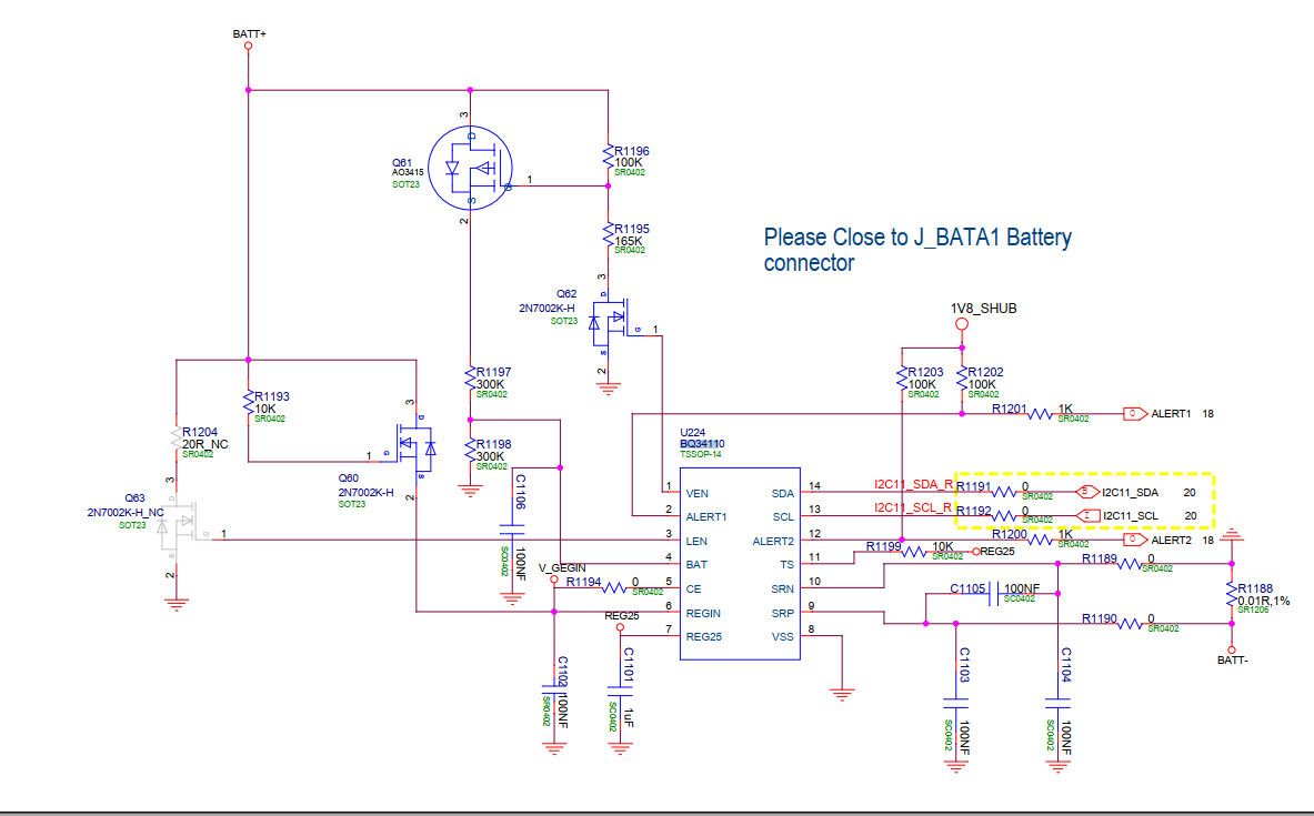

硬件平台:海思3559av100
原理图见附件
电池电压为6.97V
在控制台通过命令读电压。i2c_read 0xb 0xaa 0x8 0x8 0x2 0x2,读0x8寄存器结果为0xff.
说明:0xb为i2c num,目前是挂在I2c 11上,0xaa为电量计i2c地址,第一个0x8为要读的寄存器起始地址,第二个0x8为结束地址。第一个0x2为寄存器位宽,第二个0x2   为数据位宽
i2c_read 0xb 0xaa 0x8 0x8 0x2 0x1结果为0x00
i2c_read 0xb 0xaa 0x8 0x8 0x1 0x1 读出来是0xab
文档上说0x8寄存器为2位的位宽,数据也是2位的。
疑问 :1 目前没有对bq34110做任何初始化,我只需要电池剩余电量跟当前电压值,我是通过i2c直接读寄存器方式把值读出来的,这种方式正确吗
2 我看评估板的文档上工具可以直接读写寄存器的,是不是通过i2c方式
