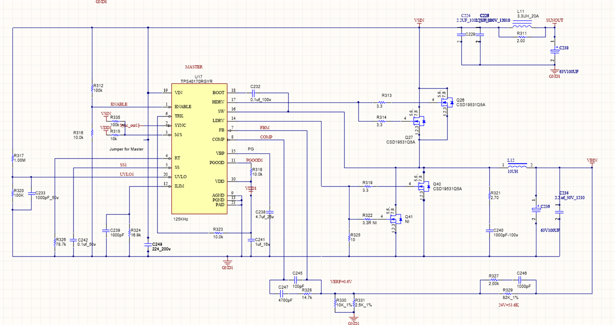

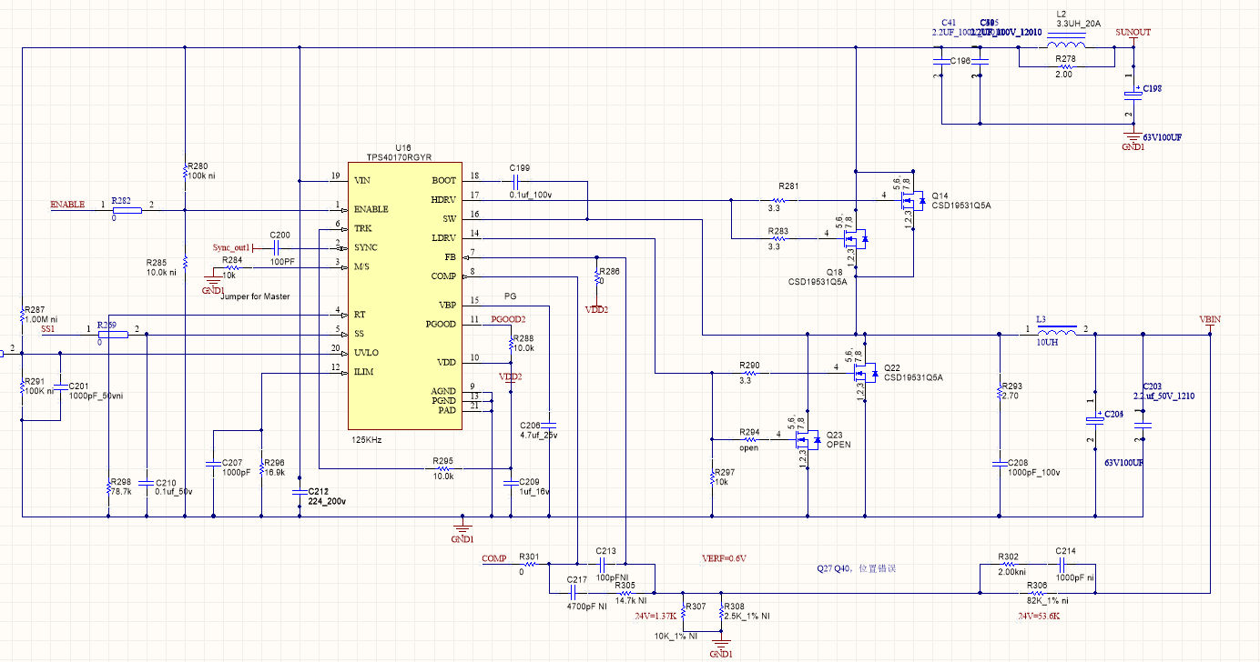

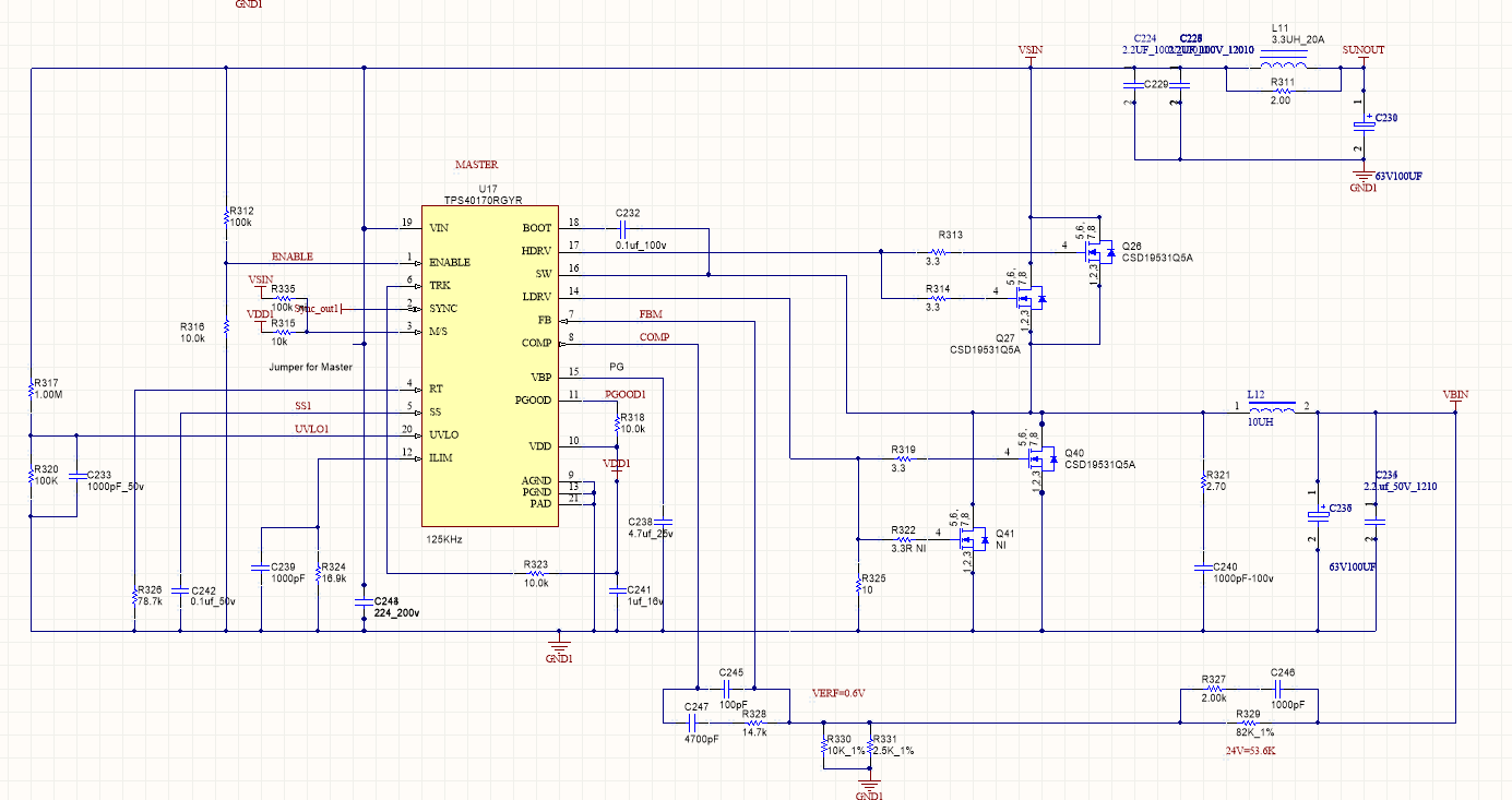

使用TPS40170 两颗,实现25V 30A输出, 2PH交错工作问题,请指导如何 连接?
Other Parts Discussed in Thread: TPS40170, LM5145
目前的连接方式 ,已实现2路交错工作,但是FB输出电压错误。请求支援.
