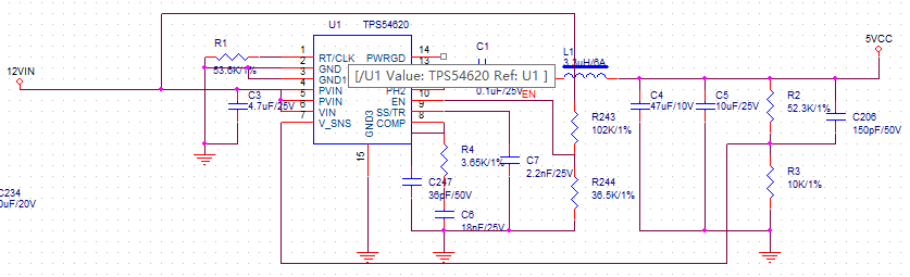

Other Parts Discussed in Thread: TPS54620

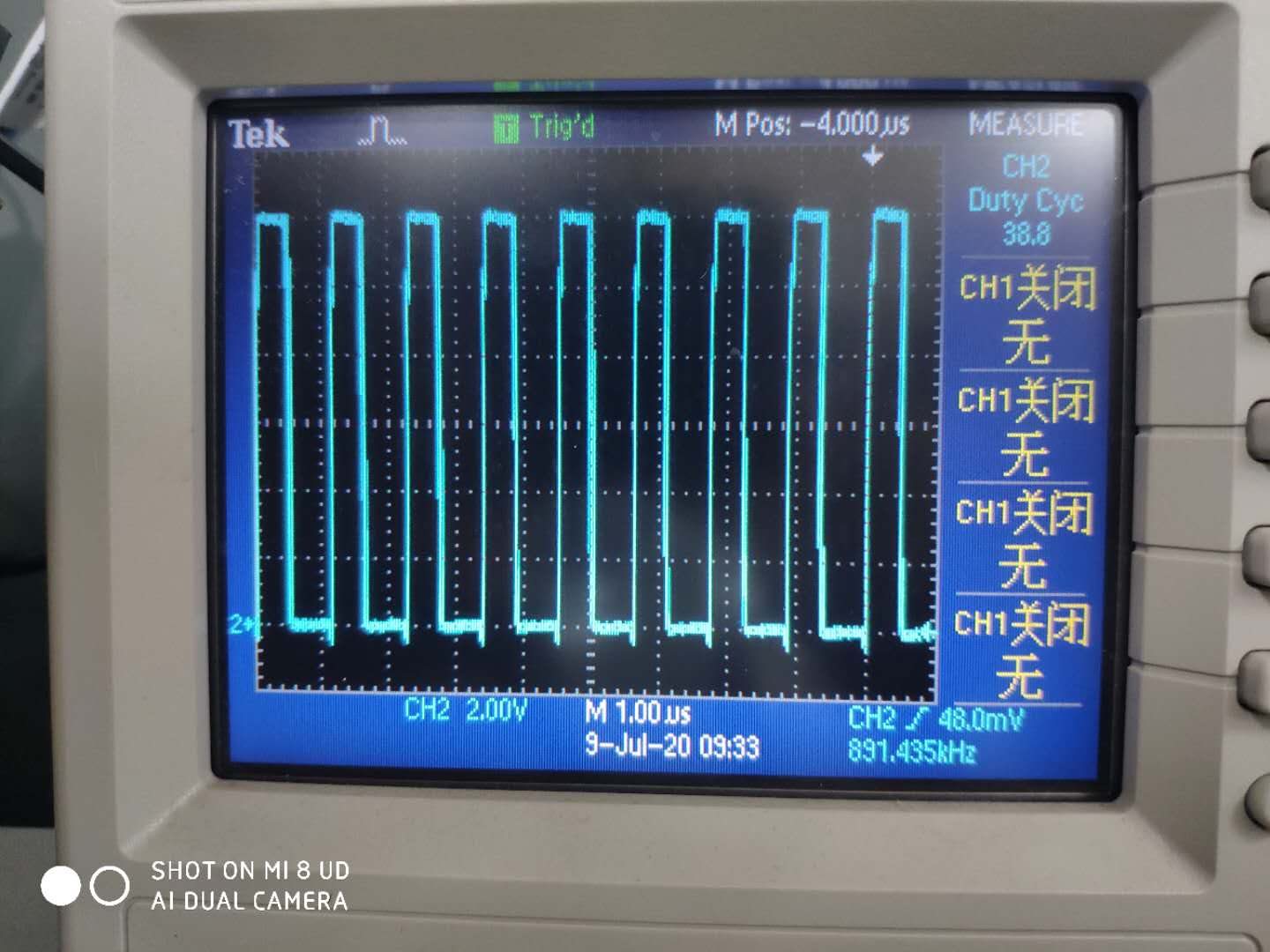

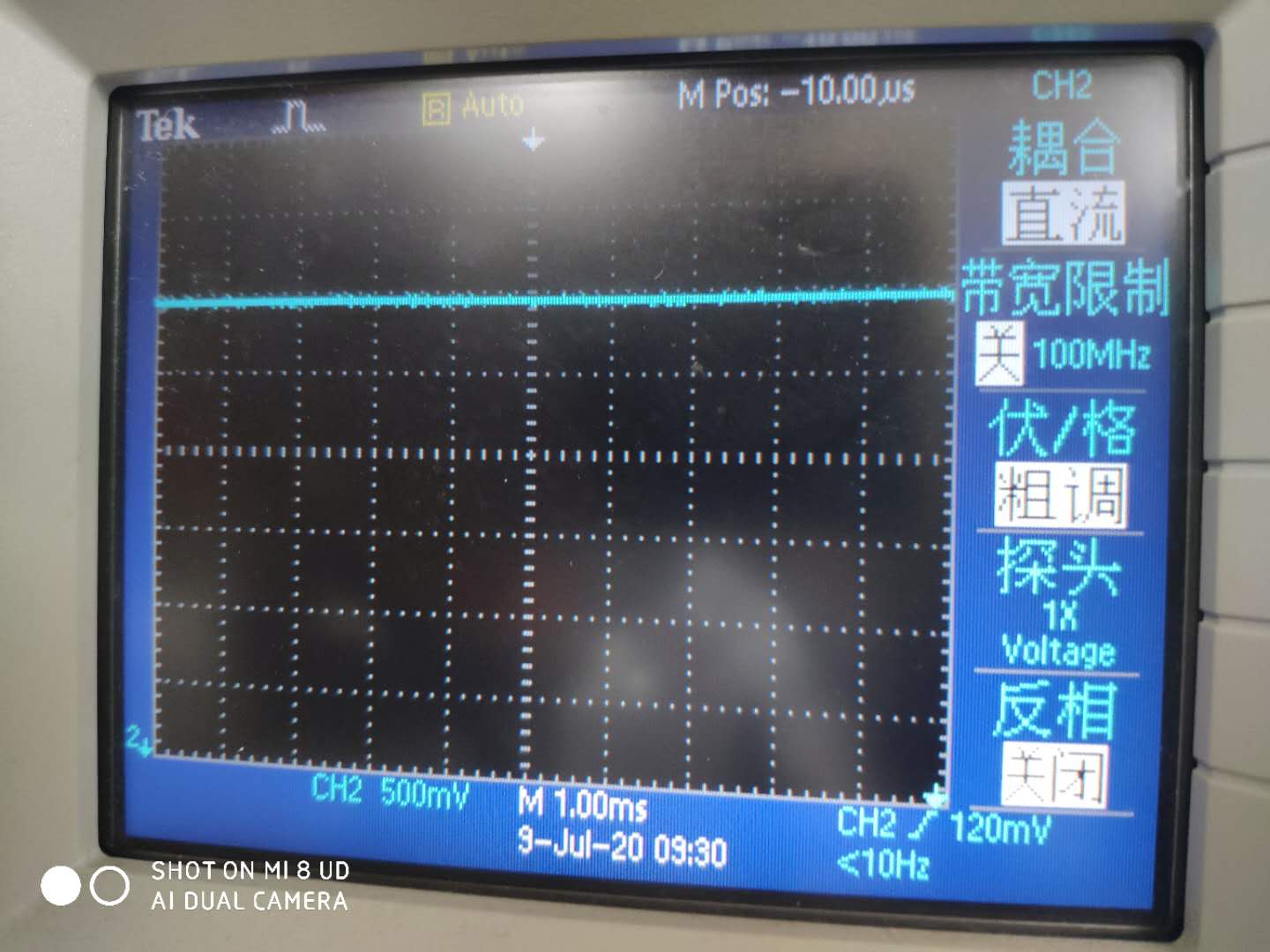

Hi
建议功率电感饱和电流大于最大输出电流1.3倍以上,layout上功率回路尽量小。
在确认一下输出波形,是否杂波比较大?
