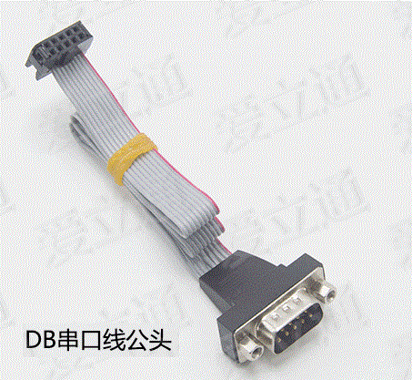

LM3263的MIPI RFFE作为DUT使用,通过1m线缆连接RFFE主设备,总是测不到DUT返回的RFFE数据,如果把1m的线缆改为20cm的杜邦线,则可以测到DUT返回的数据。
1米线缆如上图所示。
请问一下,LM3263作为MIPI RFFE的DUT返回数据时,能否通过该1m长的线缆正常返回数据到RFFE主设备?

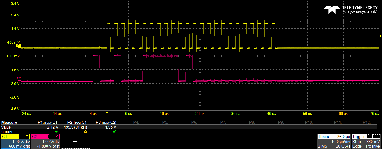

    备注说明:接1m长线缆时,并不是100%测不到DUT返回的RFFE数据,有很小的概率可以测到DUT返回的数据。
测试波形如下,测试点都在DUT端,即LM3263EVM板上。
大概率测不到的情况:
很小概率可以测到的情况:
