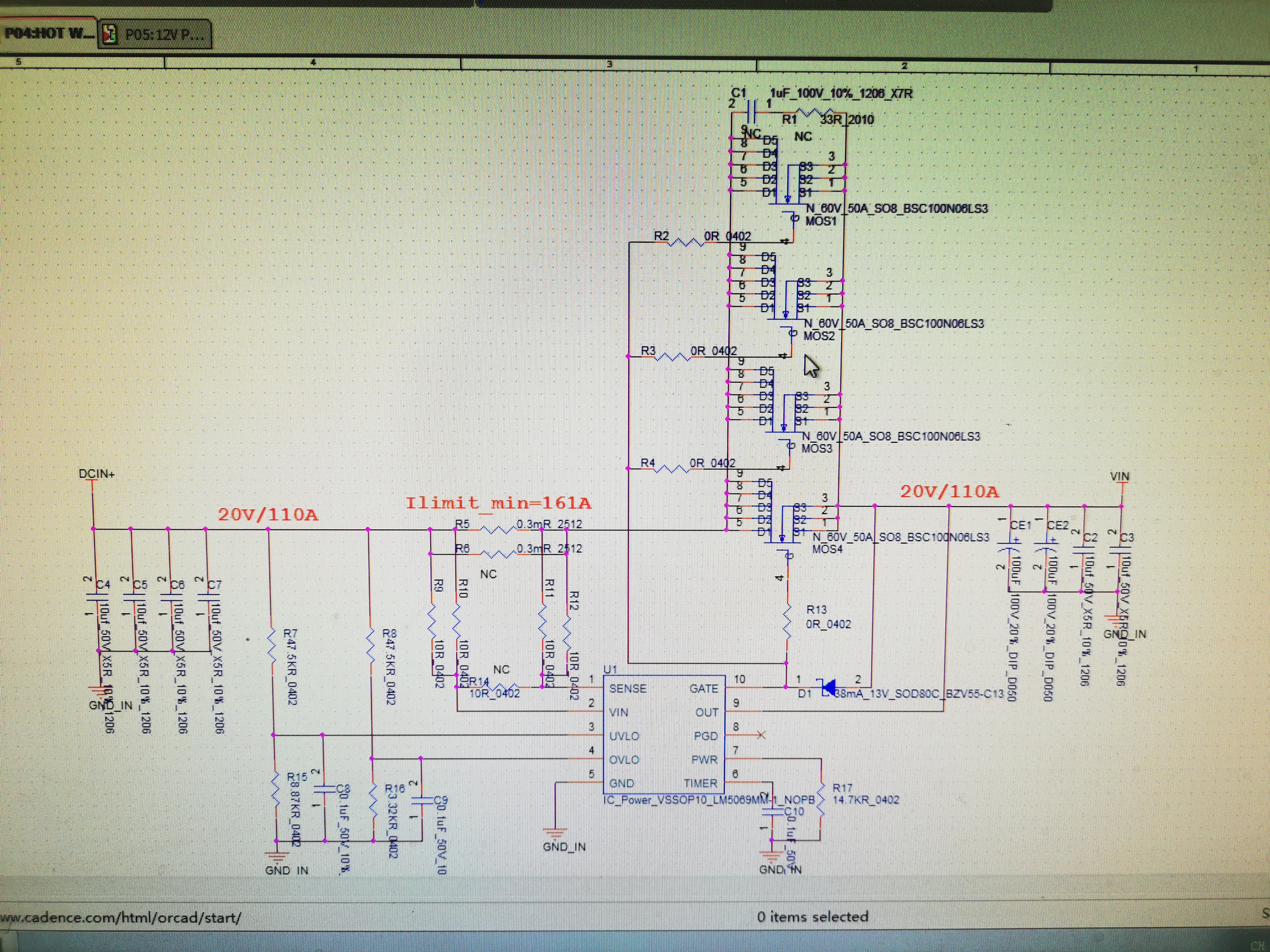

LM5069后面挂了几个DC-DC电源模块,一上电LM5069外挂的四个MOS烧掉,四个MOS的GDS基本都是短路,试着把R17电阻(Rpwr)调为28K,并没有改善。输入范围20V~36V,LM5069后端总的容性负载大约在4400uF,后端满功率为2000W
