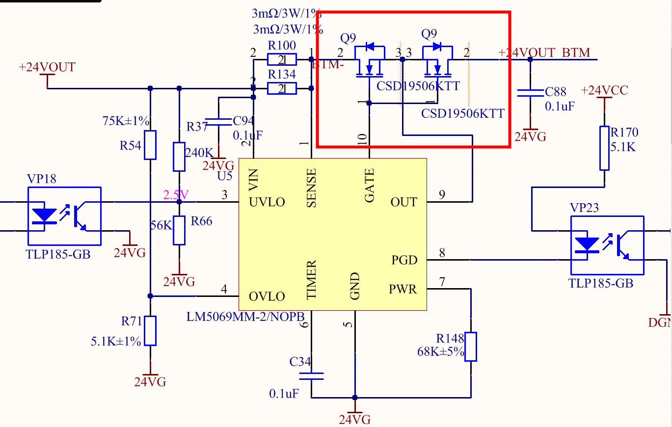

请问LM5069可以这样用么,同时控制两个MOS管
Other Parts Discussed in Thread: LM5069
会不会有问题?
