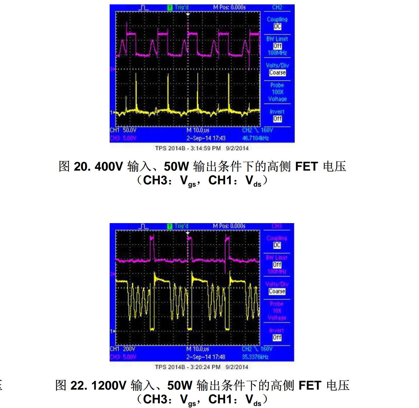

如下图是第一版Rev.A的电路,其中C40、C41省略,C42容值1000p。
下图是目前最新版Rev.B的电路,其中C40、C41容值100p,C42容值4200p。
因两版本电容参数不同,主要想请问上图中的C40、C41与C42对电路有什么影响?容值该如何选择?或有什么需要注意的?
如下图,TIDA-00173文档提供的MOSFET测试波形图,対這高测的Vgs有些疑虑,因为图中Vgs最低还有有5V,这会不会对FET有误导通的问题。
