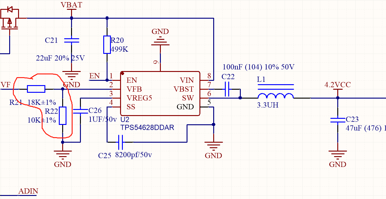

TPS54628 低温下-30 度 有些板子输出电压 偏低
电池8.4v 降压输出4.67    在低温-30的时候有些 板子  在1A 负载拉动下    电压输出为3.89V左右 但是大部分输出电压为4,2v 以上
请问VFB端电阻的选择  有什么要求?
  VFB灌入电流要多大?
VREG 电容 会不会有影响?(已经选用的1uf X7R )
ss 软启动电容会不会有影响? (已经用的是 8200p X7R)
