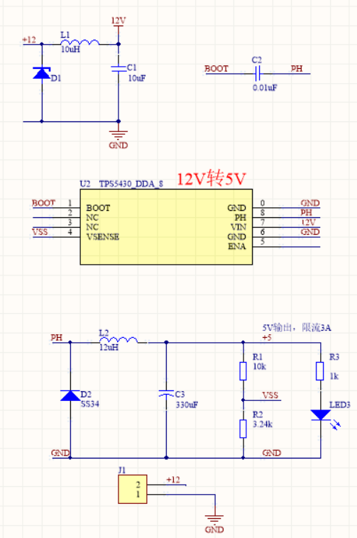

使用tps5430进行12V转5V的功能,但在使用过程中发现芯片发热严重,会有烧焦的味道,温度计大概测试了一下是芯片其中的一个引脚发热,工作电流有2.9A,请问有什么好的办法解决吗?

哪一个脚,注意功率电感选择4A以上饱和电流的,layout参照datasheet, Powerpad的充分焊接与散热设计,功率回路的走线。
