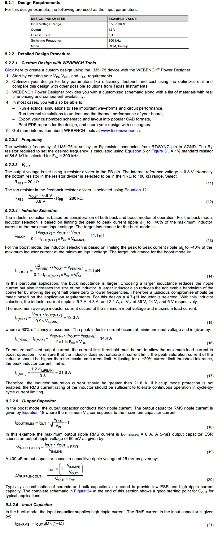

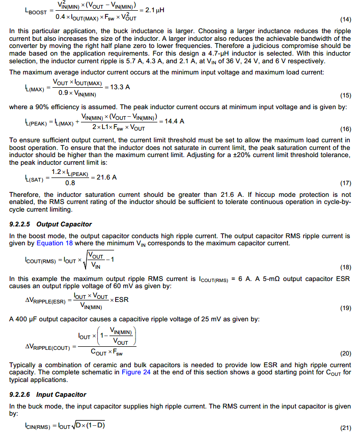

我们在调试LM5175的最大电流,Datasheet中没有找到很明确的电流设置说明,当前电感选择4.7uH/29A、电流检测电阻选择5mΩ的情况下,9-12V输入时的最大电流只能达到9.5A,再往上则会停止输出12V。按照Datasheet上的演算示例,最大输出电流应该在10.5A,帮忙看下可能是哪里的问题,以及LM5175的在buck和boost模式下的输出过流保护分别该如何计算。

着实是没有找到啊,帮忙看一下是那一小节可以计算最大输出电流啊。
另外,他这整个章节是在既定的目标参数上去选定阻容感参数,我们当前正在调试的方案下,检测电阻Rsense的阻值是5毫欧,电感是4.7uH/29A,按照Datasheet上公式22计算的话,Buck模式的最大电流是10.5A,Boost模式的最大电流没有找到合适的计算方式。
不过按我们的理解,同一套电路下,Boost模式的最大电流可能不会大于Buck模式,而实际测试的Boost模式的最大电流是9.5A,按照Datasheet上的Buck模式最大电流要减去1/2纹波电流的方式,9.5A似乎接近计算的理论值。另外,电流负载超过9.5A时,输出会变成接近 0V,这时断开电流负载,则输出会马上恢复,看上去是触发了芯片OCP保护。
现在的问题是,没有找到确定的最大电流计算方式,所以我们拉负载得到的最大电流是否就是所选阻容感参数应该达到的最大电流、有无其他问题造成两者不相符,这个没办法确定。
