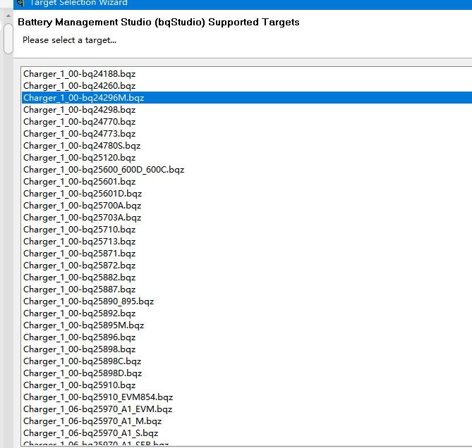

BatteryManagementStudio里面没有找到BQ24715这个芯片,请问是怎么回事?
Other Parts Discussed in Thread: BQ24715, BQSTUDIO
请问,BatteryManagementStudio里面没有找到BQ24715这个芯片,这是怎么回事啊?
  • 下载新固件时,包中还应该包含一个.bqz文件。(Check in C:\ProgramData\Texas Instruments\)
    将新的.bqz文件复制到目录C:\ti\BatteryManagementStudio\config\。这将允许BQStudio自动检测带有新固件的设备。
