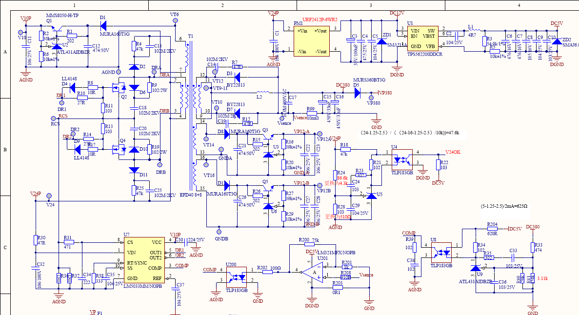

LM5033空载时OUT1/2输出波形异常
要求是24v升压到380v  输出功率不超过100w(有个过流和过压的反馈)

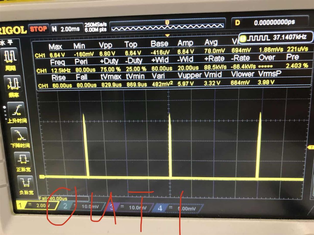

芯片驱动输出未连接MOS管时,comp为5.2v的电平  out1是50%的矩形波

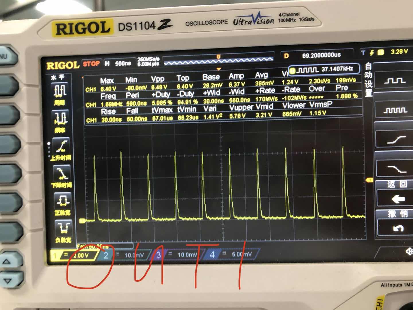

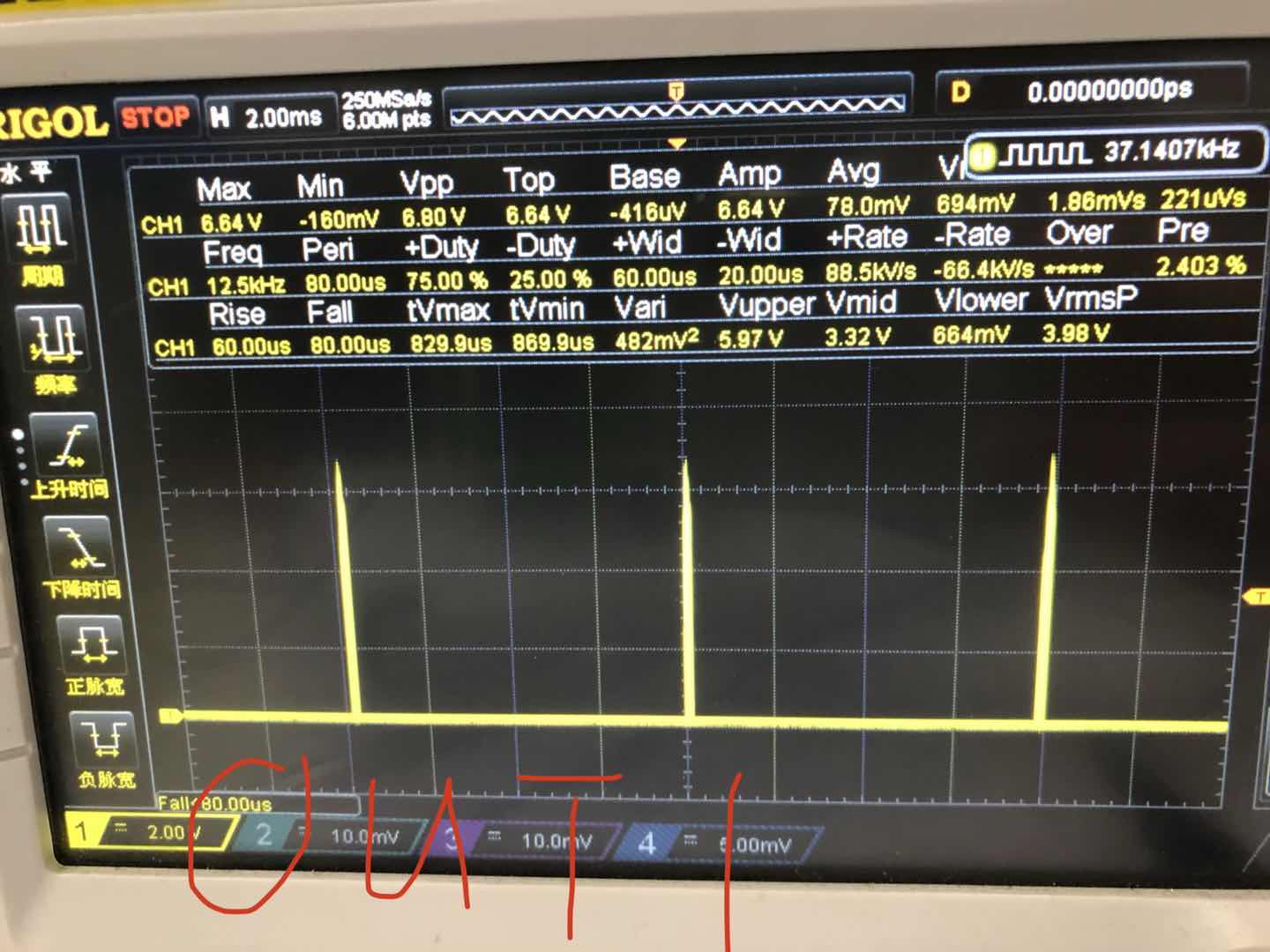

芯片驱动输出和开关mos连接后  out1输出波形如下图

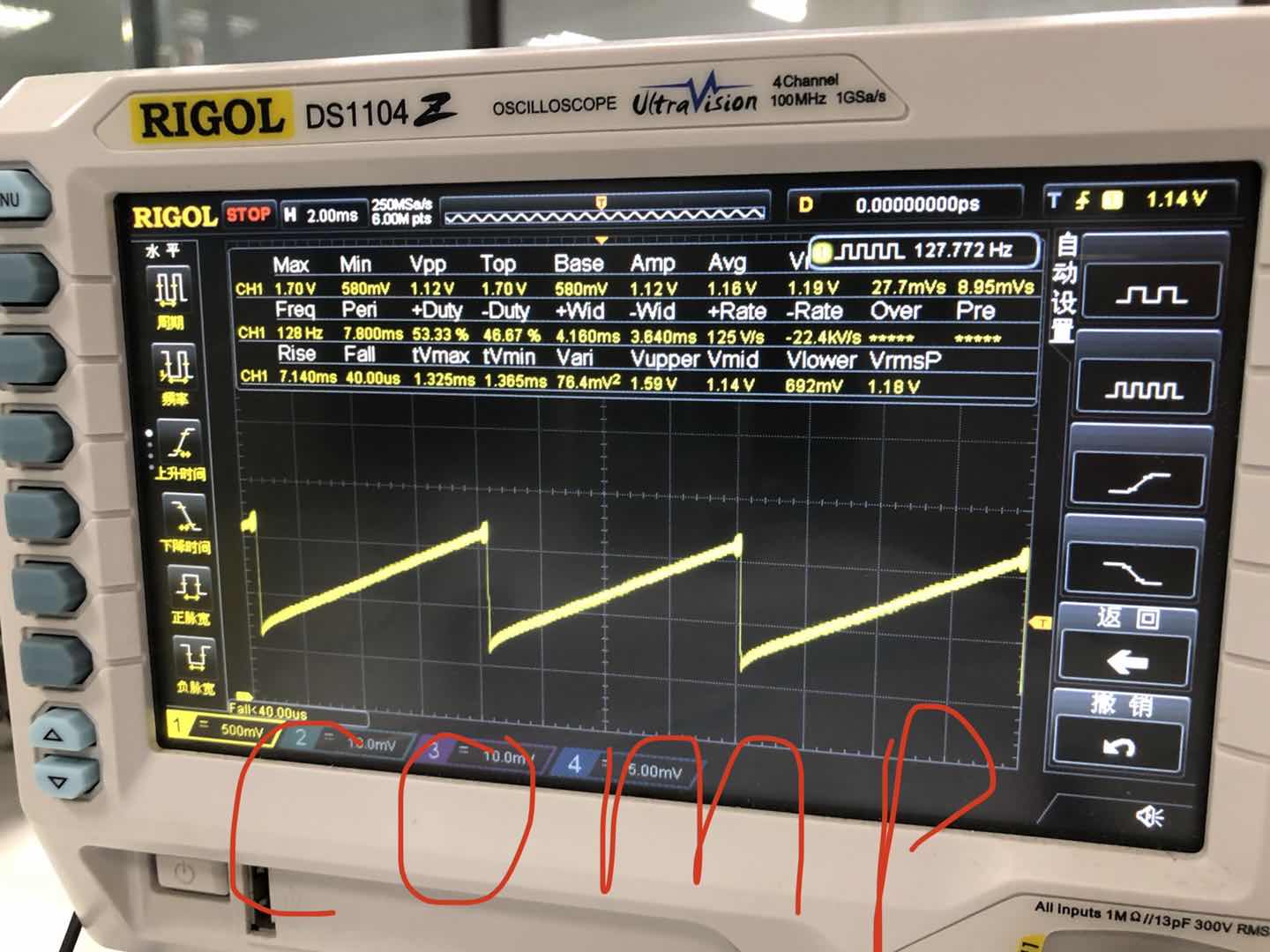

out1输出波形占空比太低   后来测量了一下其他几个管脚的波形   发现comp波形不正常、vcc波形    光耦led没有启动的情况下  comp被拉低

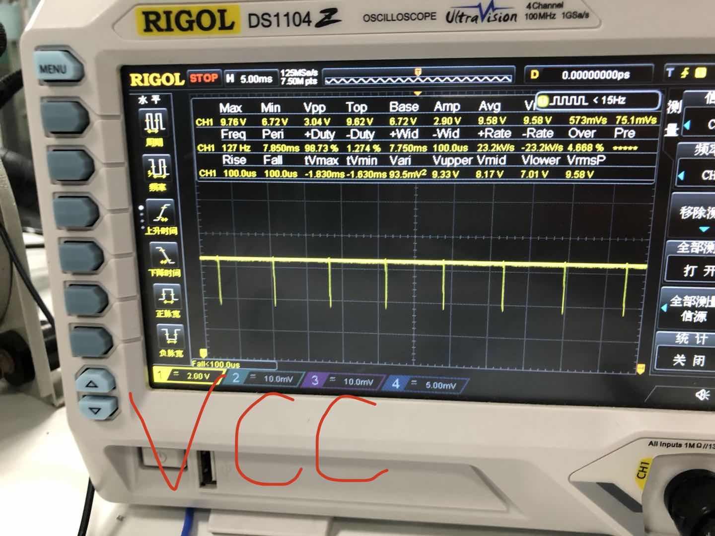

vcc波形也有点问题
