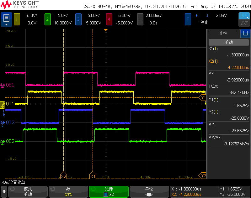

在测试UCD3138PSFBEVM-027 的初级4路驱动波时,发现固定桥臂QB1/QT1的2路PWM是稳定的,而移相桥臂QB2/QT2的2路是抖动的,如下图:

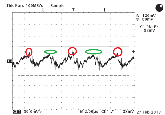

图片波形是静态的,看不出来抖动。我又测了一下纹波,和测试报告中类似,如下图:
纹波虽然是稳定的,幅度也不大,但是可以很明显的看到纹波是有交替的“大小波”。
我想这个纹波中的大小波和4路初级驱动中2路稳定,2路抖动是相关联的。
但是我不清楚为什么初级4路PWM中移相桥臂的2路PWM驱动会抖动?
我测试了一下环路,相位裕度约76度,应该不是环路自激造成的。
我不知道是不是峰值电流控制引起的,还是DPWM调制引起的,或者其他原因?
