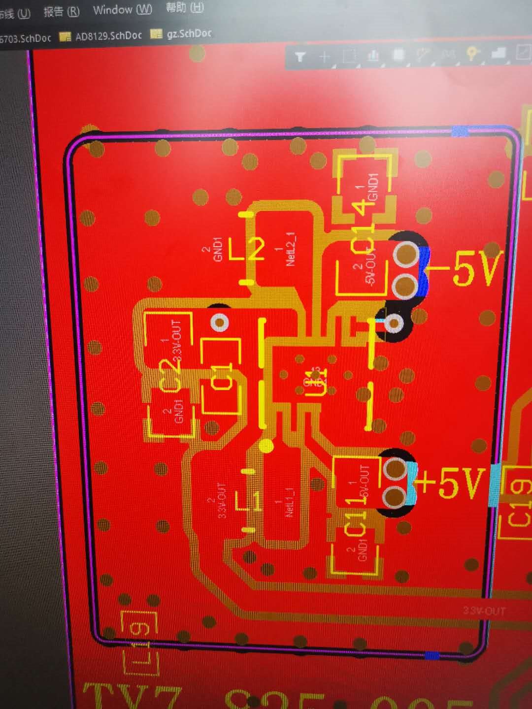

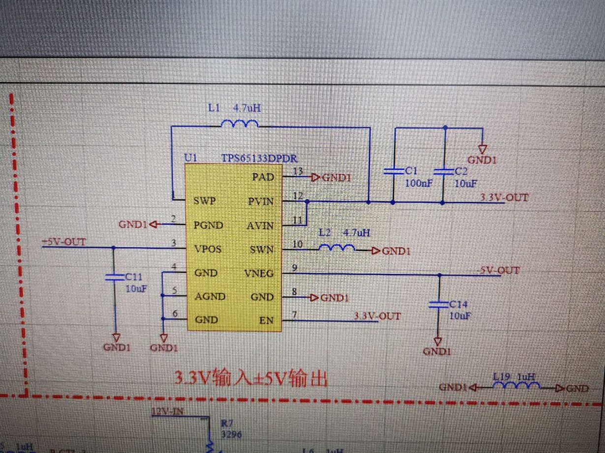

TPS65133正压、负压分别接50欧姆负载,-5v输出-4.3v,+5v输出正常,接30欧姆负载,正压输出1.1V,负压无输出。
Other Parts Discussed in Thread: TPS65133
输出电容加大到100uF,30欧姆负载时,负压输出-4.6v。正压4.9v。
20欧姆负载时,负压无输出,正压
4.7v。
