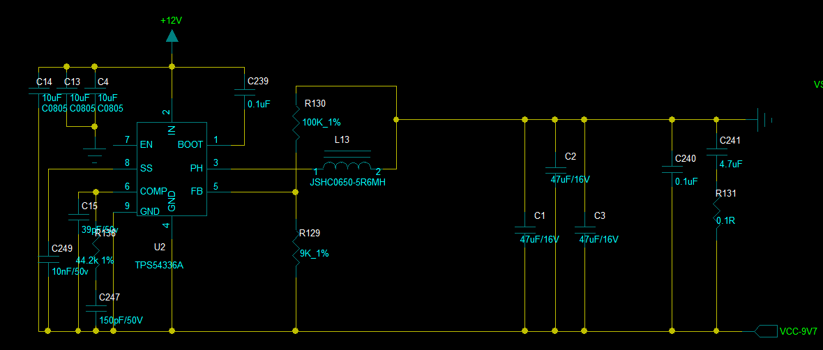

TPS54336A改负压无输出
Other Parts Discussed in Thread: TPS54531, TPS54336A
以上是我的原理图,
之前我用过TPS54531改负压,输出负压没问题,但是带负载的时候会掉压(正常输出正压也会掉,空载和带载会下降0.1V,
带载趋于稳定,但电流越大下降约厉害,最大降0.2V)
听别的工程师说用同步的芯片会好一些,所以现在改用TPS54336A,但用这个芯片做出来发现没有输出,理论来说应该是输出-9.7,
但现在只有-0.4V,不知道是哪里有问题,希望TI能帮忙解答一下,感激。。
