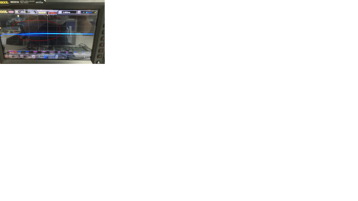

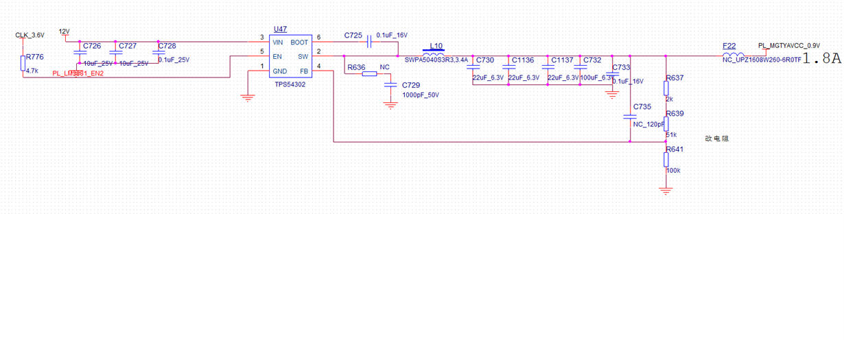

TPS54302电源芯片,12V转0.9V,输出电压异常,空载情况下,电压输出会从0.9V逐步缓慢升高到1.3V+。
1、输入12V正常。
2、使能信号正常,3.6V。
3、测试IC第2脚CW信号,上电瞬间有波形,随后无PWM波形,直流输出,且直流幅度缓慢增加。
4、相同电路,调整反馈电阻,可以输出5V电压,5V电压稳定。
5、怀疑占空比太小,把输入飞线为5V,输出0.9V依然不稳定。

算下来on time是188ns,超过110ns,应该没有问题。
从现象看,芯片应该是损坏了,换个芯片看看,先带轻载测试。
layout见附件。输出波形晚点补充54302 layout.doc54302.brd
我把反馈电阻减小到9.1k和18k后,可以稳定了。反馈电流太小跟不上?原理上解释?
