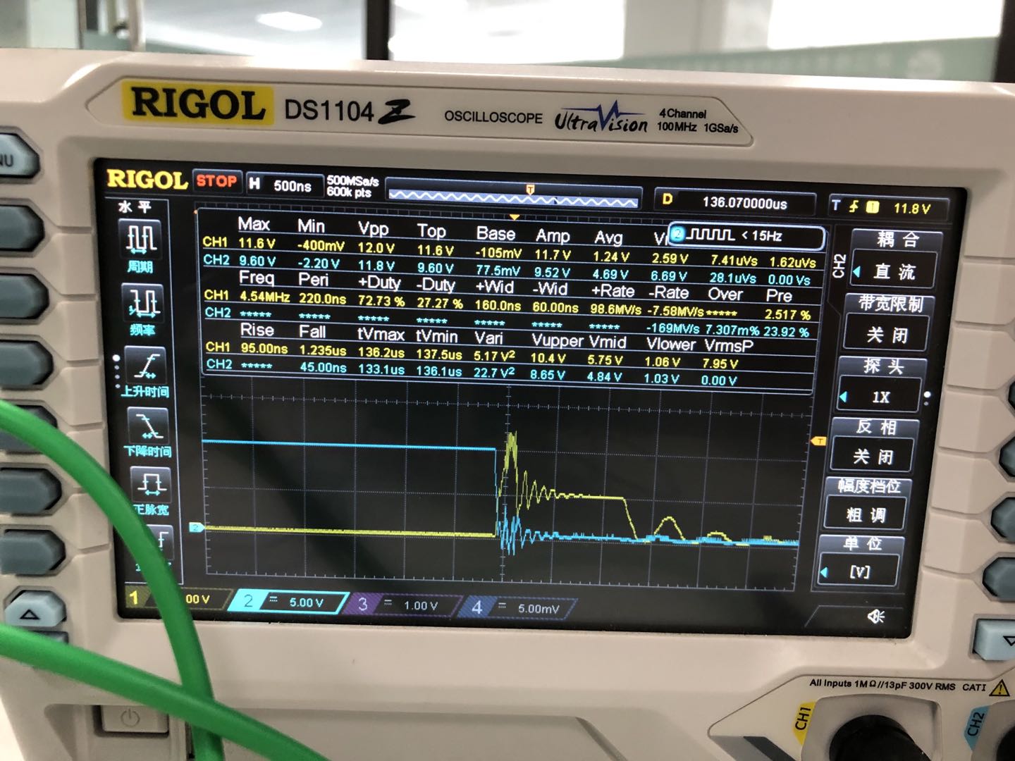

input:24v     output:380v  Q2Q4:Vdss=100v  Id=40a
在调试过程中输出300v  与310v 的过程中,负载可以从轻载到重载89w(额定100w)正常工作(效率81%左右)
在将输出电压调整至380v   空载输出正常,轻载14.44w十几秒后,mos被击穿

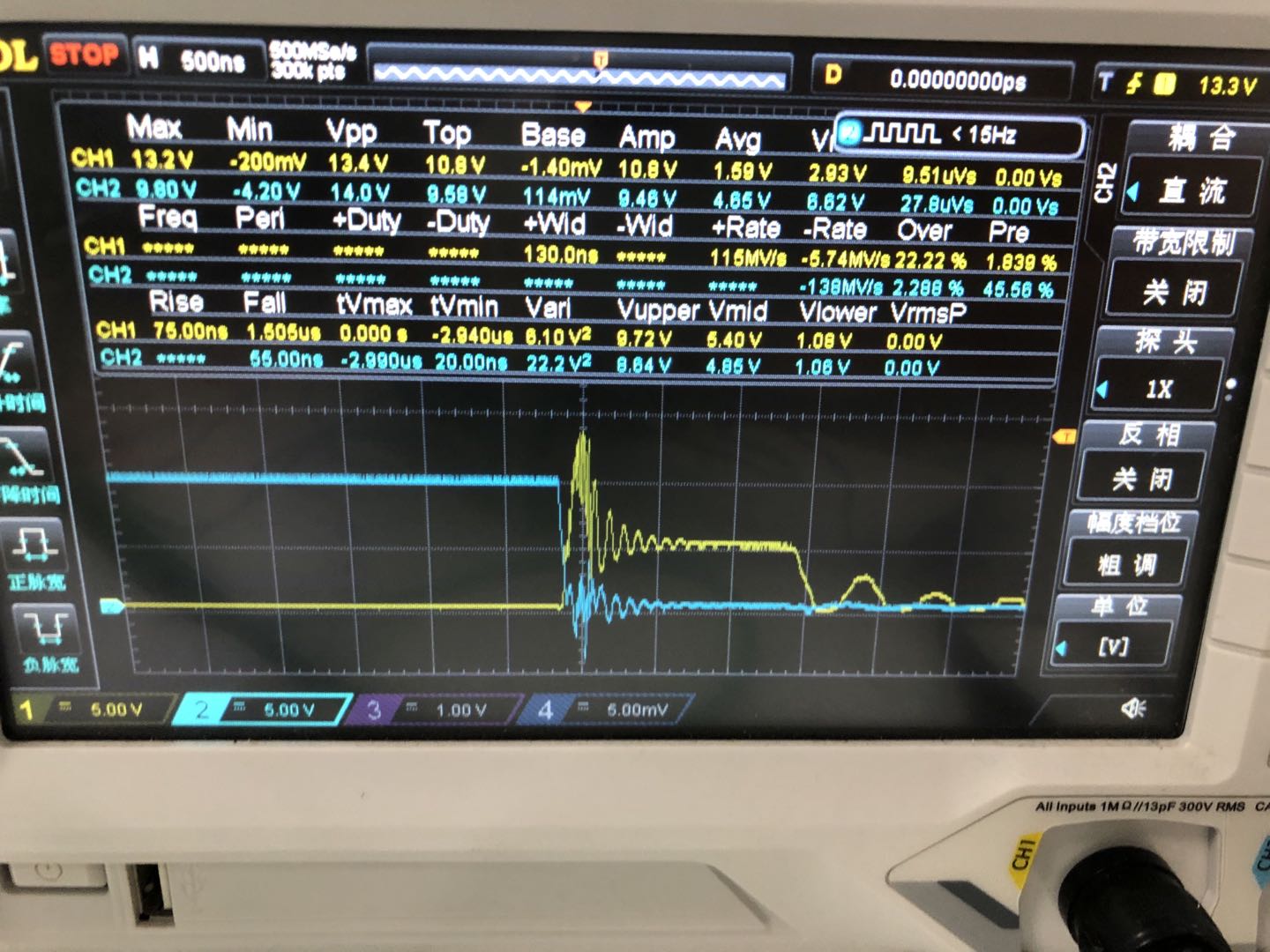

针对Q2   调整C18  并联电容102   和更换为电容103

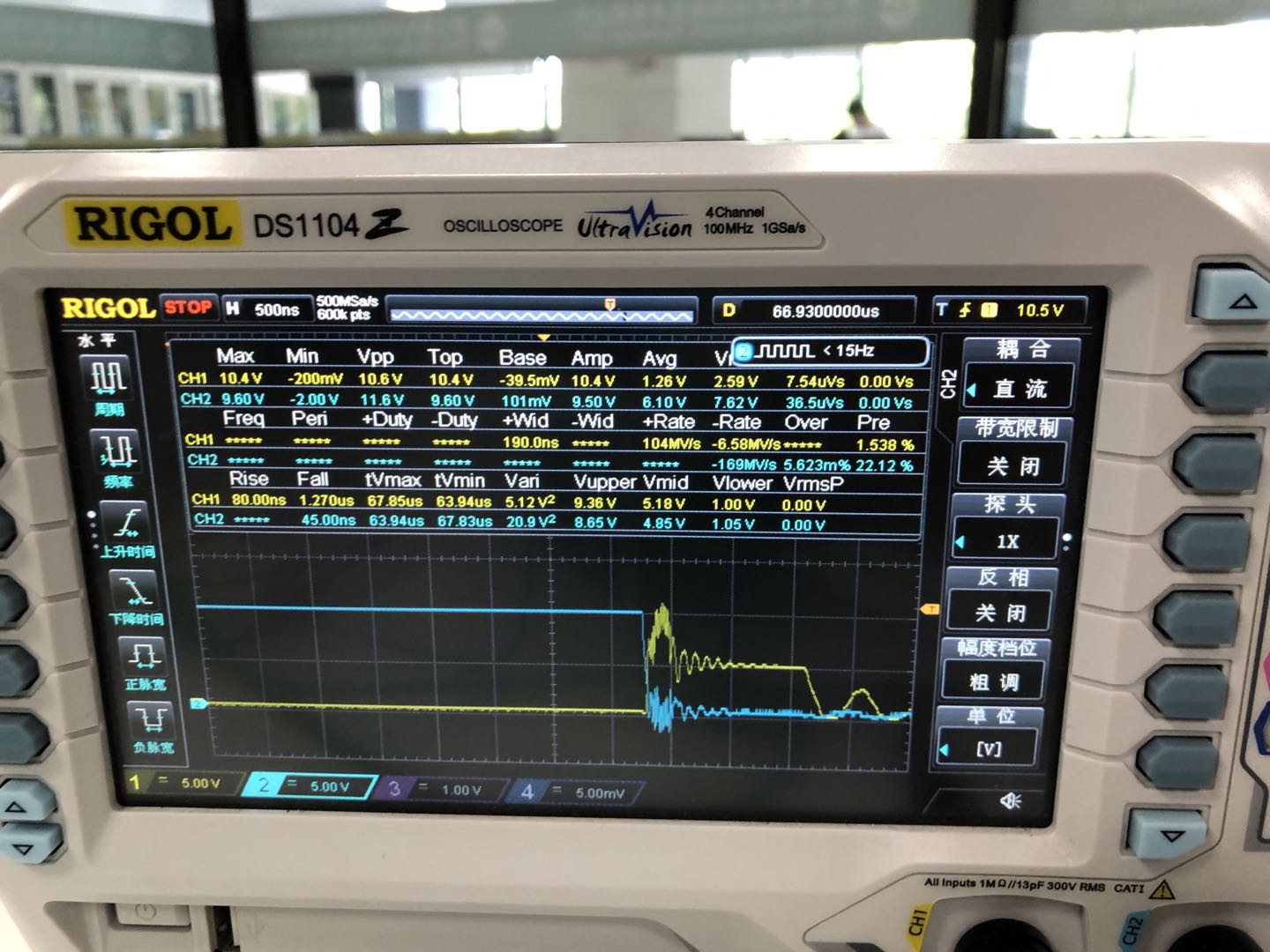

D6和C18之间节点的波形  尖峰峰值并没有根本的变化
黄色波形:D6与C18之间节点对地    蓝色波形:Q2的G极对地(衰减10倍)
问题:怎么减小MOS管在开关关断瞬间的反向电压尖峰?
在现在的基础上,可以做哪些调整(为什么)?

  • 调整电容对尖峰用处不大,应该减小电阻及更换更优得二极管。

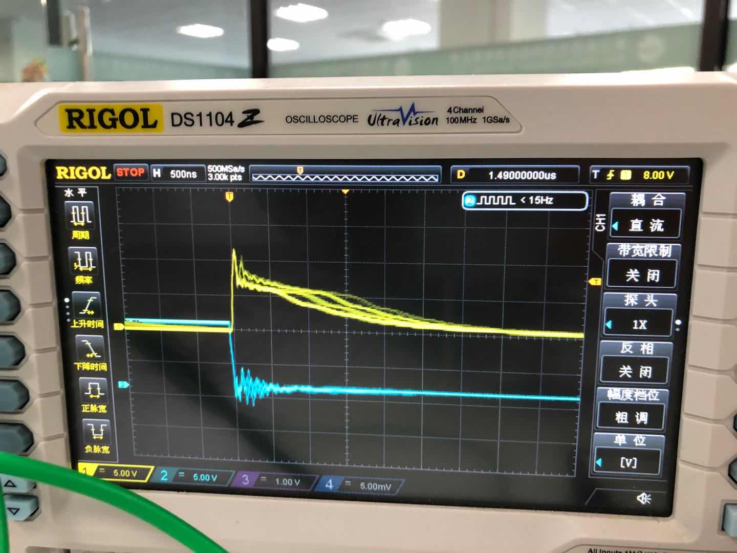

  • 但是实际试验的波形来看  减小R4的电阻,Vds峰值有所下降;增大电阻R9,反而Vds的峰值有所下降

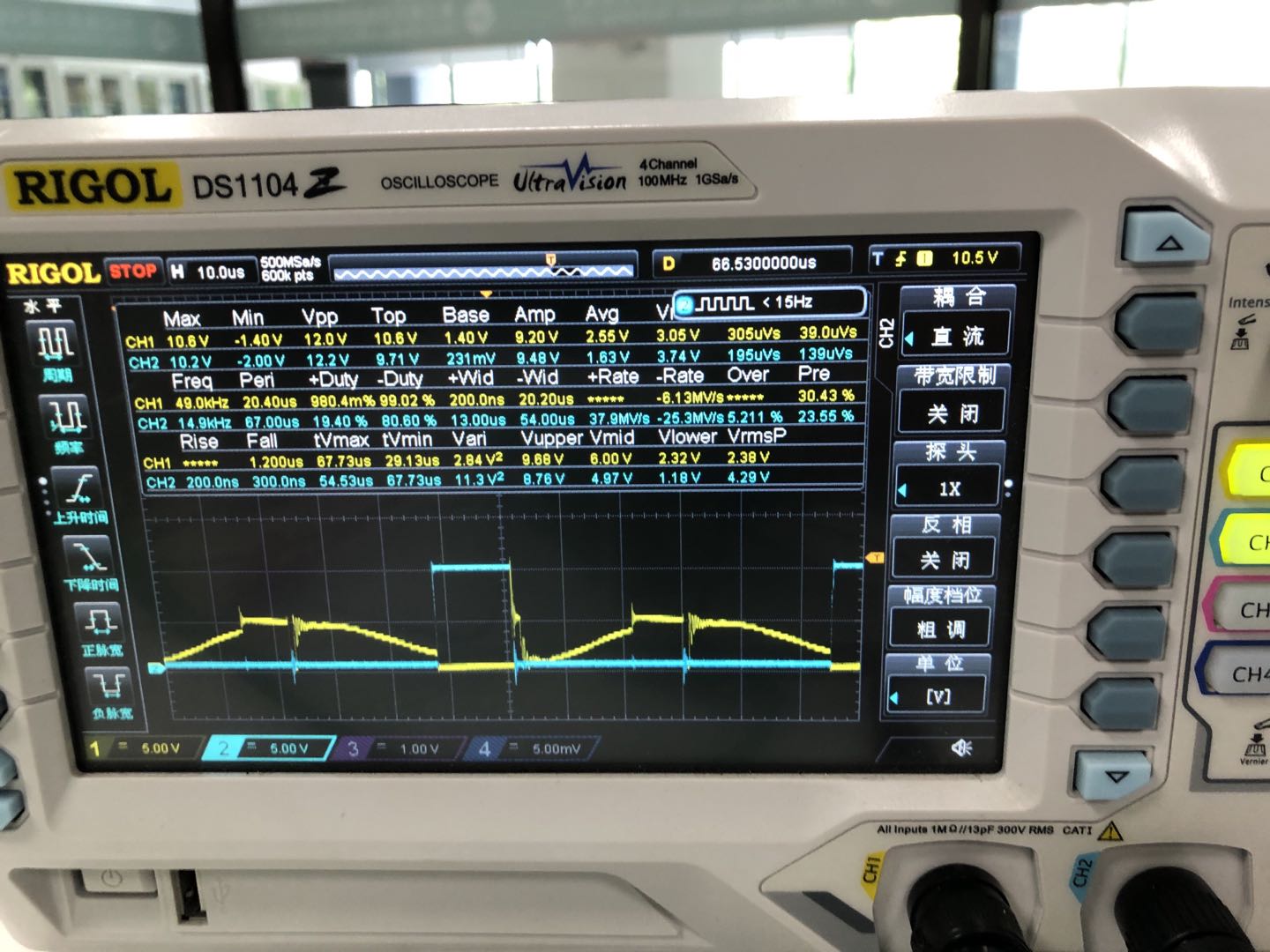

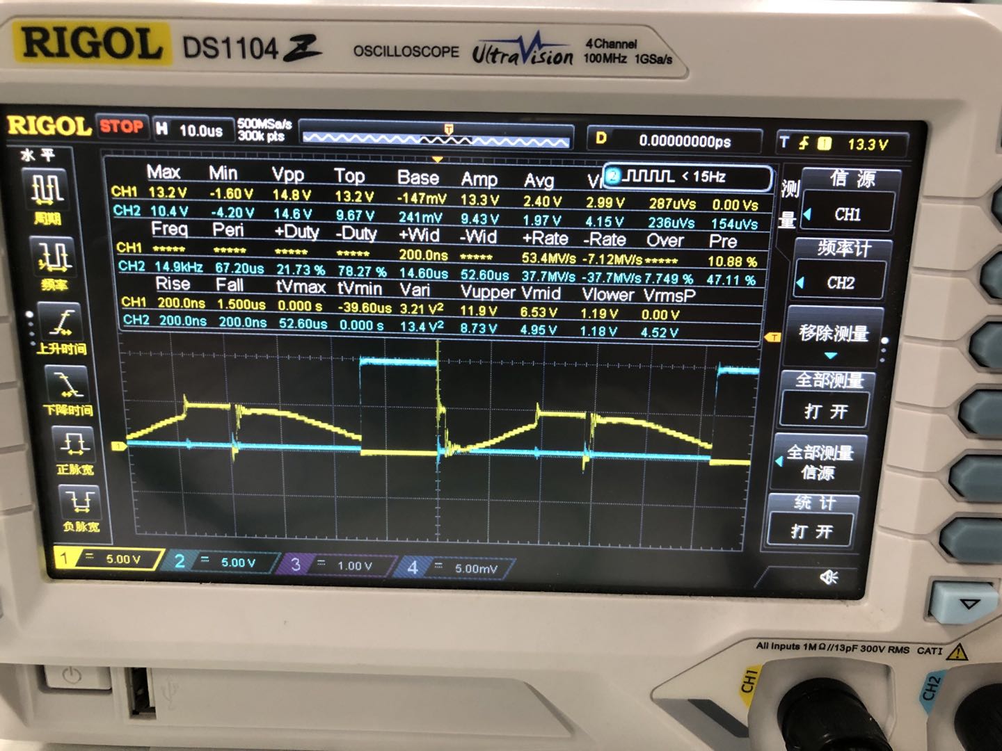

    R4:47k C13:103 R9:1K C18:103   vds波形如下面两图所示(黄色波形   vds  衰减10倍         蓝色波形  Q2 gate)

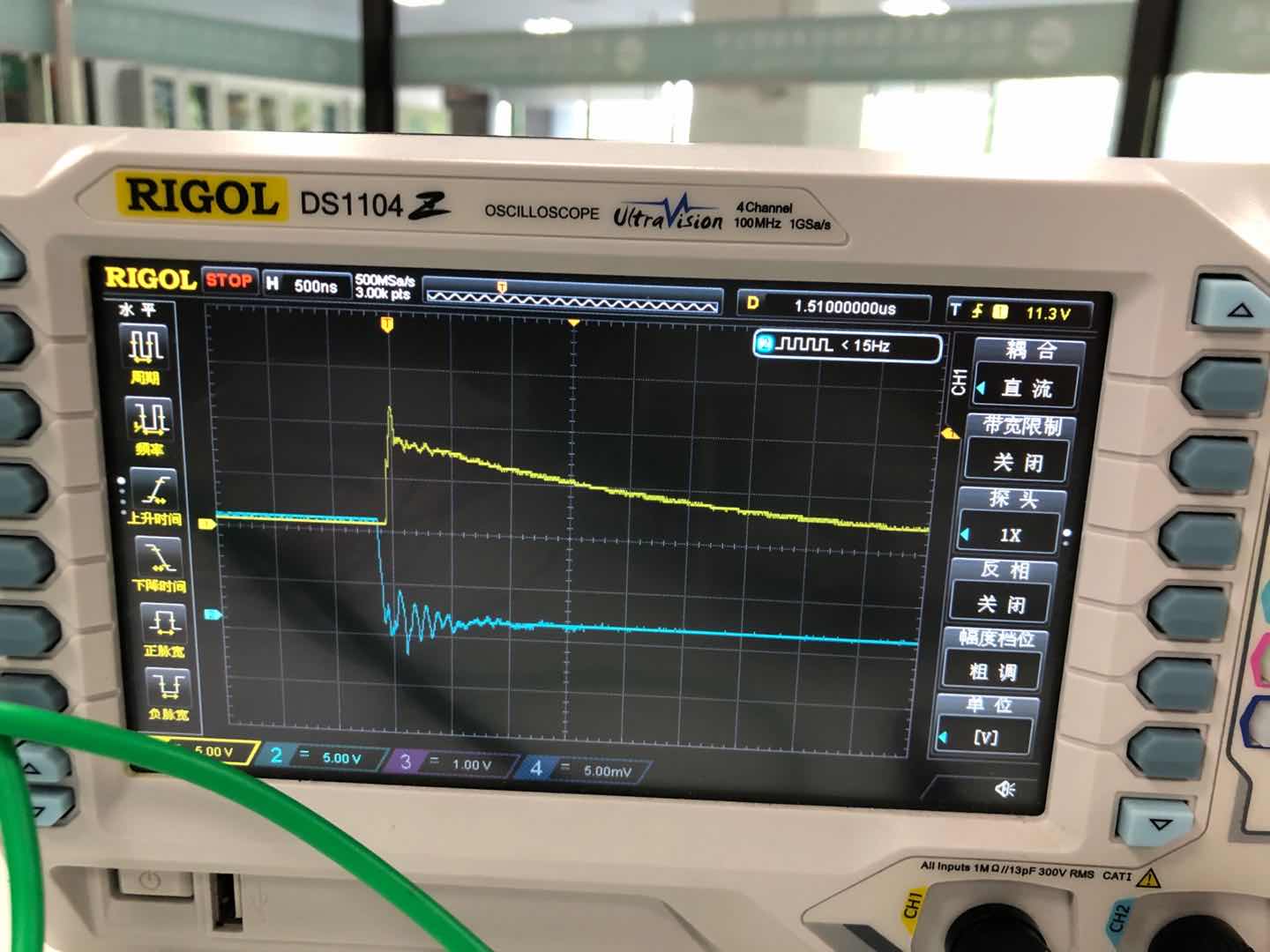

    减小电阻R4   vds峰值有所下降;R4变为10k   其他三个参数不变。结果如下两图所示

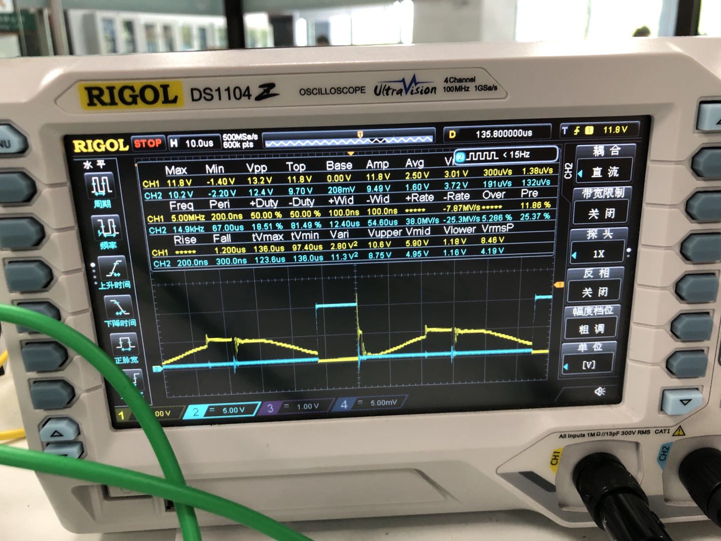

    增大R9电阻为5.1k时,反而vds峰值有所下降
    你说的二极管对于VDS峰值的影响,能不能给解释一下。具体时间二极管的什么参数

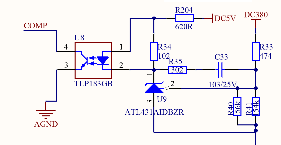

  • 变压器开关频率的提升   与comp反馈的时间是不是需要进行匹配
    在之前的试验中输出电压在300v调试    在提升输出电压的同时(380v),更改芯片RT的电阻,降低频率(至300v输出时的效率最高的频率点),带载时效率急剧降低。
    现在是更改反馈回路的参数  来适应原最佳频率点?还是试验更高的频率,寻找新的最佳频率点?
    反馈回路中C33是怎么来调节这个负反馈的灵敏度的?
