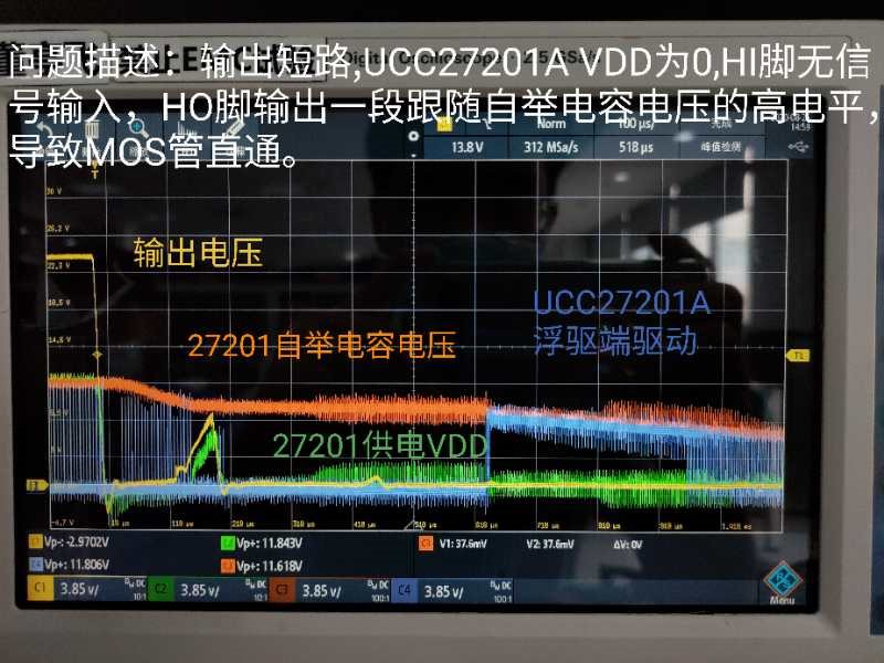

在使用UCC27201A时,VCC没有电的时候,HI无输入,理论上HO也会输出低电平,但是HO 有一段时间输出高电平,而且电压跟自举电压一样,会导致了mos管的导通,这是什么问题呢?

    没有VDD供电,即便由很大的noise干扰,很难想象高边chargepunm还能工作。
    从你提供的波形上看,是否VDD是否也同时由电压瞬间上去后下来,你需要确认是否可以完全控制不要由电压过来。同时尽量减低电路的noise影响。
