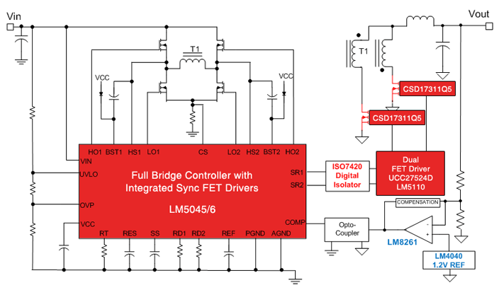

我用LM5045做一款DC-DC全桥电源,输入电压60V,输出25V,我只要一上电,LM5045就坏,坏的表现是它的引脚HS1和HS2对地短路,这个片子是集成MOSFET驱动的全桥芯片,有人用过吗?

全桥下臂的两个MOS是否有烧掉? 或者说整个电路中表现出来的仅仅是HS1和HS2对地短路,其他没有问题。

能否转成PDF的,仅仅需要的是LM5045这一块的电路以及与REF相关的电路。(只能看到LM5045这一块的电路)
另外需要说明的是您的输入电压是40~80V,这个电压是前一级产生的,是否有测试不要带LM5045(或者说您前一级产生这个电压,在空载时,输出电压可能升到多少伏?(不可以超过105V,测试点可以取在LM5045 Vin 这边)

请再将Vin,HS1,HS2三者的波形传上来看看。(用同一示波器中三个通道)
正常而言,MOS的输入Vin应该和HS1,HS2之一的波形是接近(相差Rdson*Id),也就是HS1或HS2电压应该和Vin电压差不多。如果相差比较大,说明从MOS出来到芯片HS1/HS2之间可能存在较大的寄生电感。
而layout上,因为采用了驱动芯片使得这两点的距离确实比较远,所以建议用上述测试确认。
