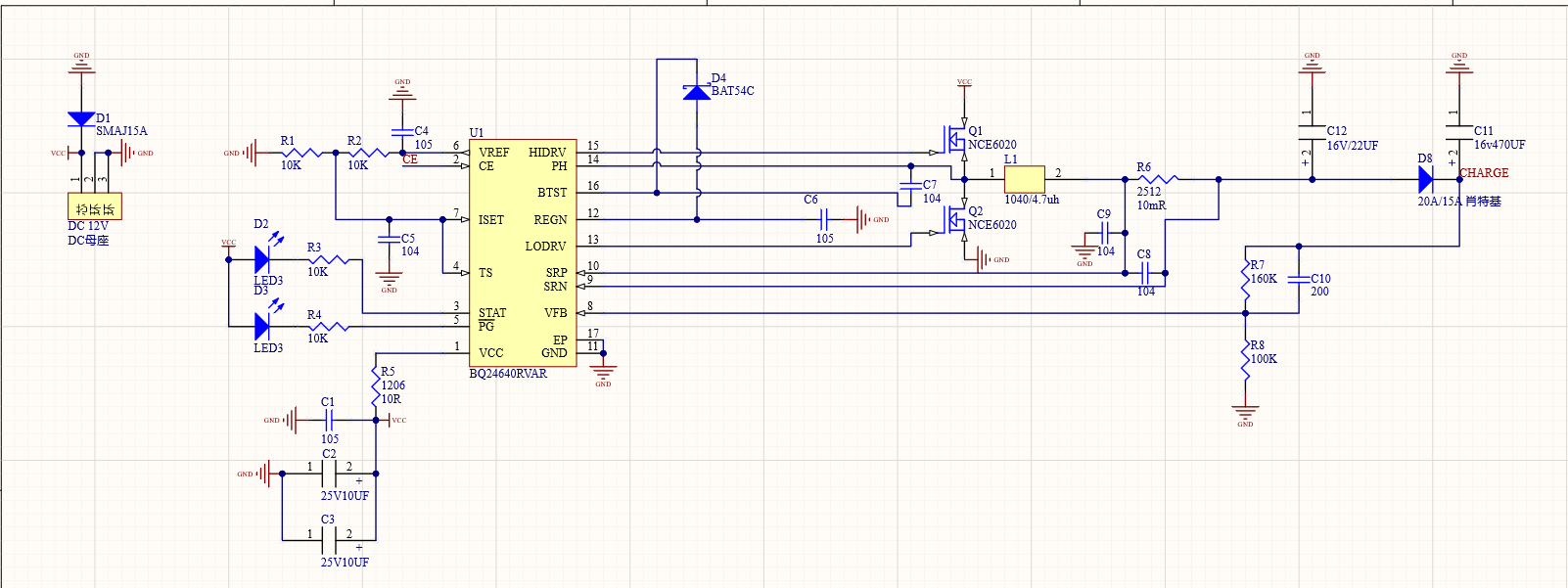

大佬们好,我最近使用BQ24640做了一个为超级电容进行充电的电路。目标是为串联5.4v的电容提供一个能输出8a电流的充电电路
原理图和数据手册提供的典型应用图几乎完全一样,原理图如下。Viset和温度探测引脚电压均为1.65v 采样电阻10mr 使用的电感为3.3uh图上没有改过来。
ce引脚直接连到单片机的io口控制充电使能。
现在遇到的问题是 当ce引脚置高电平时pg和stat的指示灯常亮,但是输出电压只能达到1.7v左右状态为空载,测试vfb电压为0.7  Vregn为5.57左右 Vref为3.3
查了很多地方也没发现问题在哪里,还希望能指点一下我
