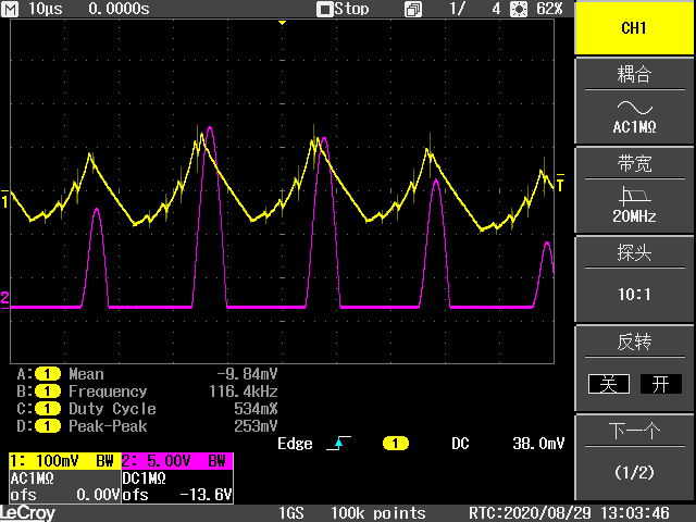

这个电路已经调了两周,请专家看一下问题。
需求:36V输入,3~24V输出连续可调,6.5A
方案:TPS40057,输出采样和VFB之间的网络断开,串接进去运放调整环节,反相端接电压设定的给定,同相端接输出分压采集,运放输出接VFB。
问题现象:环路不稳定,纹波巨大。如果没有运放环节,输出纹波在几十mV,加入运放后,纹波达到200~400mV,电感发热也较多。用过两款10MHz和24MHz带宽运放、调整了大量的环路参数都不成功。
下面是电路图和纹波测试图。
黄色是纹波,红色是运放输出波形。
请教问题:
1.是否调压方案本身就有问题,不该用这样的方案调压?
2.是否能采用DAC叠加VFB电压的方式调压?之前有帖子提到这个方案,但注明了要用没有外部补偿的芯片,不理解。
谢谢解答!
  • Hi
    通过DAC输出连接二极管,再通过电阻给电压到原有反馈即可做输出可调(原有反馈高低边电阻仍需要)
    但是因为这个芯片是外部补偿,当调节范围过大时,有些区域输出电压会因为环路不稳定而纹波过大。一般这类设计会选用无需外部固定补偿的芯片来做,或者直接用MCU/C2000来做,因为可以动态补偿。
