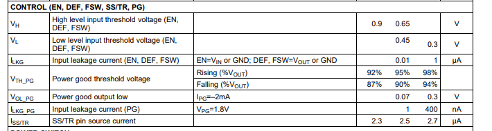

你好,我看到TPS62130这款DCDC的规格书对使能阈值的描述如下,
1. 为什么针对使能脚电平,VH的典型值比最小值还小呢?VL的典型值比最大值还大呢?
2.另外一个问题是PG信号电平与输出的关系,目前设计输出是3.3V,PG通过上拉电阻接到VOUT,如果实际输出是2.7V,那PG是不是输出低电平。
  • Hi
    我认为这里应该是有问题的,或者说是描述不太好。一般电平控制或者I/o口控制不会出现margin电压导致异常,一般是0V/3.3V之类,所以不会有问题。如果不是这个这个电平,建议低电平0.3V以下,高电平0.9V以上,而这可能是规格表要变大的意思,而不用去看典型值。
    输出偏低,PG不再是上来电压输出,而是低电平输出。
