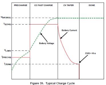

使用BQ24075TRGTR搭配battery充电遇到问题想询问,请协助。
使用Charger IC(BQ24075TRGTR)搭配3120mAH电池在充电进到CV阶段(约4.183V)后电流渐渐下降,约降到200mA时即不再充电,行为类似满电后停充。
但停充休息后检查电压降到3.97V及查询电量仅83%电量约2400mAH,表示CV阶段并未将电池充满100%状态即停充了。
Charge IC充电流程:
1. 请问可能是何种因素造成此现象?
2. 请问CV阶段(充电电压达4.2V)后的电流大小是如何决定?
3. 何种情况会导致误判使CV期间提早结束使得充电未完成?
