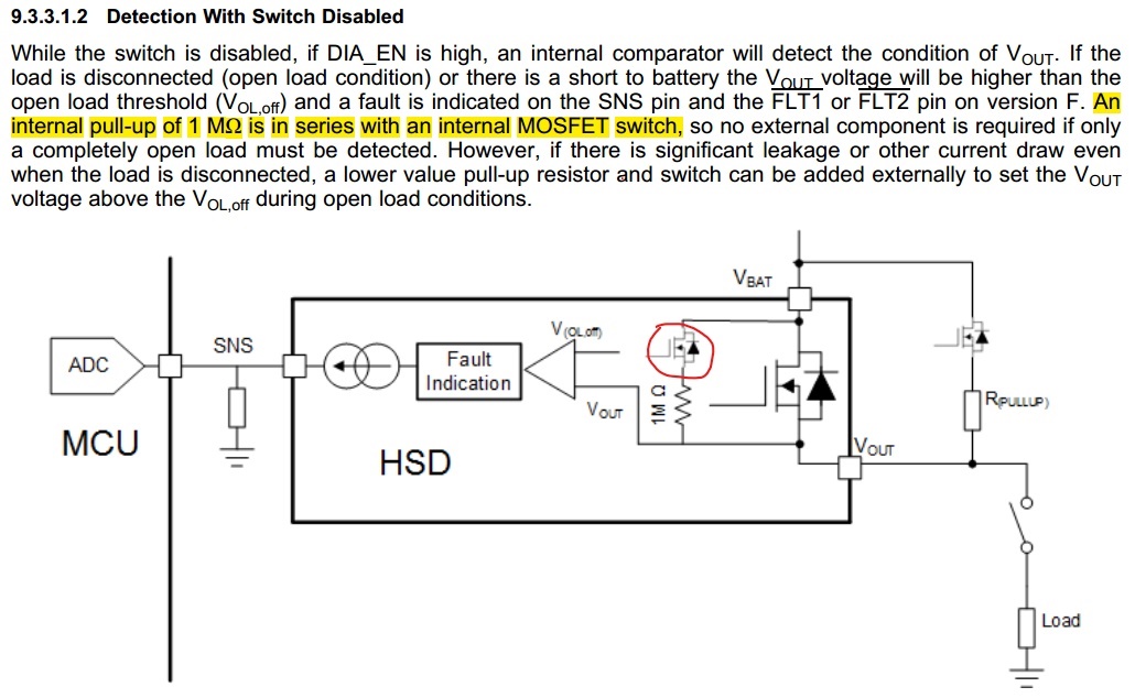

您好,问一下TPS2HB16-Q1有两个通道,当设置通道1输出(EN1=1)通道2不输出(EN2=0)时,通道1(VOUT1)正常输出电压,但是此时通道2(VOUT2)也有4.1V左右的电压输出,请问这是什么原因?

这个侦测是用来关闭的,但是现在的问题是不应该有输出的情况下有了输出。
这个输出VOUT不是接的内部比较器吗,空载的话输出电压VOUT是不是和内部比较的电压V(OL,off)差不多?
