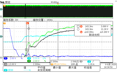

(1) VDD给自举电容Cboot充电:  可以看出下桥臂开通比上桥臂的开通快42ns;此延迟会导致原本的原边电流比设定值高2A;
CH1:橋臂驅動
CH4:橋臂驅動
黑色:上桥臂驱动开通的参考保存,下降沿和下橋臂驅動對齊
CH2:原邊電流

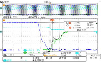

(2) 线性DC source给自举电容Cboot充电:  可以看出下桥臂开通比上桥臂的开通快14ns;14ns延迟实际电流与设定电流一致;
CH1:橋臂驅動
CH4:橋臂驅動
CH2:原邊電流

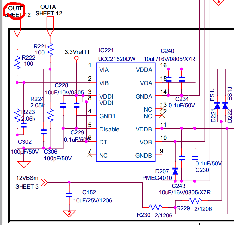

下图是应用原理图:
请问:
自举用辅助电源供电和用VDD自举供电有什么差异,为什么会使驱动的上升沿有差异?如何解决这里的上下管开通延迟不统一的问题?
  • Hi
       首先我认为这个芯片并无高边驱动,而是2个低边驱动,并无chargepump升压自举电路。
       和板子上电源供电,和外部供电本质上应该没有区别,如果一定要说区别,你需要看2中电源供电电流的大小,但是如果供电电流存在明显差异,例如说板子上的,你需要用示波器看VDD电压是否有瞬态的被稍微拉低的现象。
       另外我建议你在选择MOS时,注意Qg, 越小越好。
