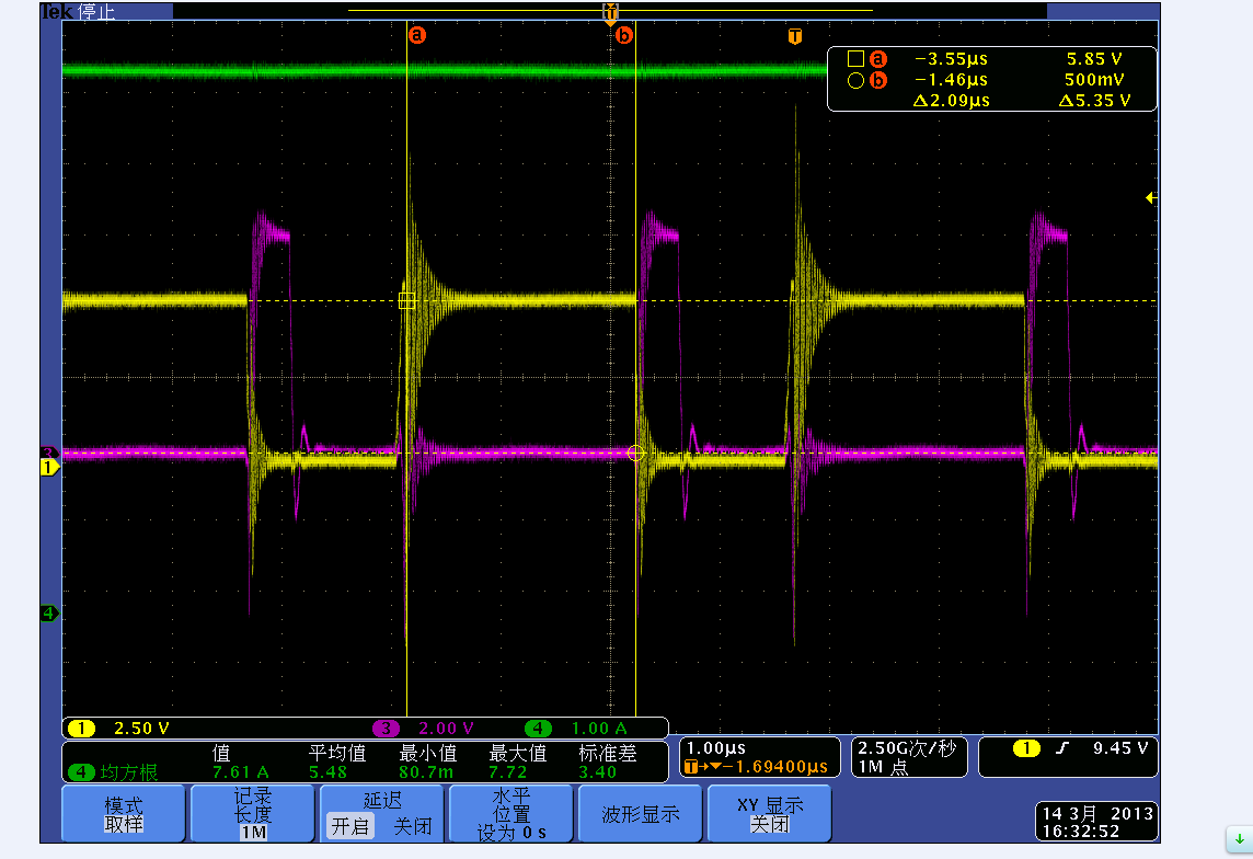

你好,现在有个问题关于充电芯片BQ24620的想请教下:
       我用充电芯片BQ24620设计了一个同步降压充电电路,输出电流比较稳定,但是存在一个问题,就是驱动没有完全同步(Cycle-by-Cycle Synchronous to Nonsynchronous),上面的管子驱动关断后,下面的管子驱动打开;当下面的管子驱动关断后,上面的管子没有马上打开,到要下一个周期才打开;为什么下面的管子驱动时间这么短,我的设计输出电流为10A,应该不会出现电感电流为0.5A的情况,为什么还是进入了不同步模式。我测试EVM,里面的波形都是同步模式,一个驱动断开后另外一个驱动马上打开,但是我的不是这样,如附件所示:因为这个问题影响到效率,请问该如何解决,是不是PCB布板有问题,还是采样电阻反馈没有做好滤波。还有就是上面MOS管的驱动电压震荡,产生尖峰,如何消除尖峰
  • 原理图上的设计与EVM板上的设计是否有不同的地方?在PCB布板时有没有参考BQ24620上的布板指南?是否有很大的差别?看有没有优化的空间?消除尖峰:可以加snubber电路,选择性能好的MOSFET,优化PCB的布线。
  • 原理图是和BQ24620数据手册的推荐的电路图一样,PCB也有参考手册的布板指南,但是我需要过电流比较大,用了直插的MOS管,布板跟EVM上的有点区别,是不是PCB布线不好就出现不同步模式,这样情况除了在PCB布线上改进之后,还有其他的方法,比较在原理图上,又或者PCB在哪一块上容易影响到同步模式的?以后改版的时候更注意这一块?
