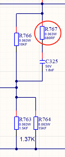

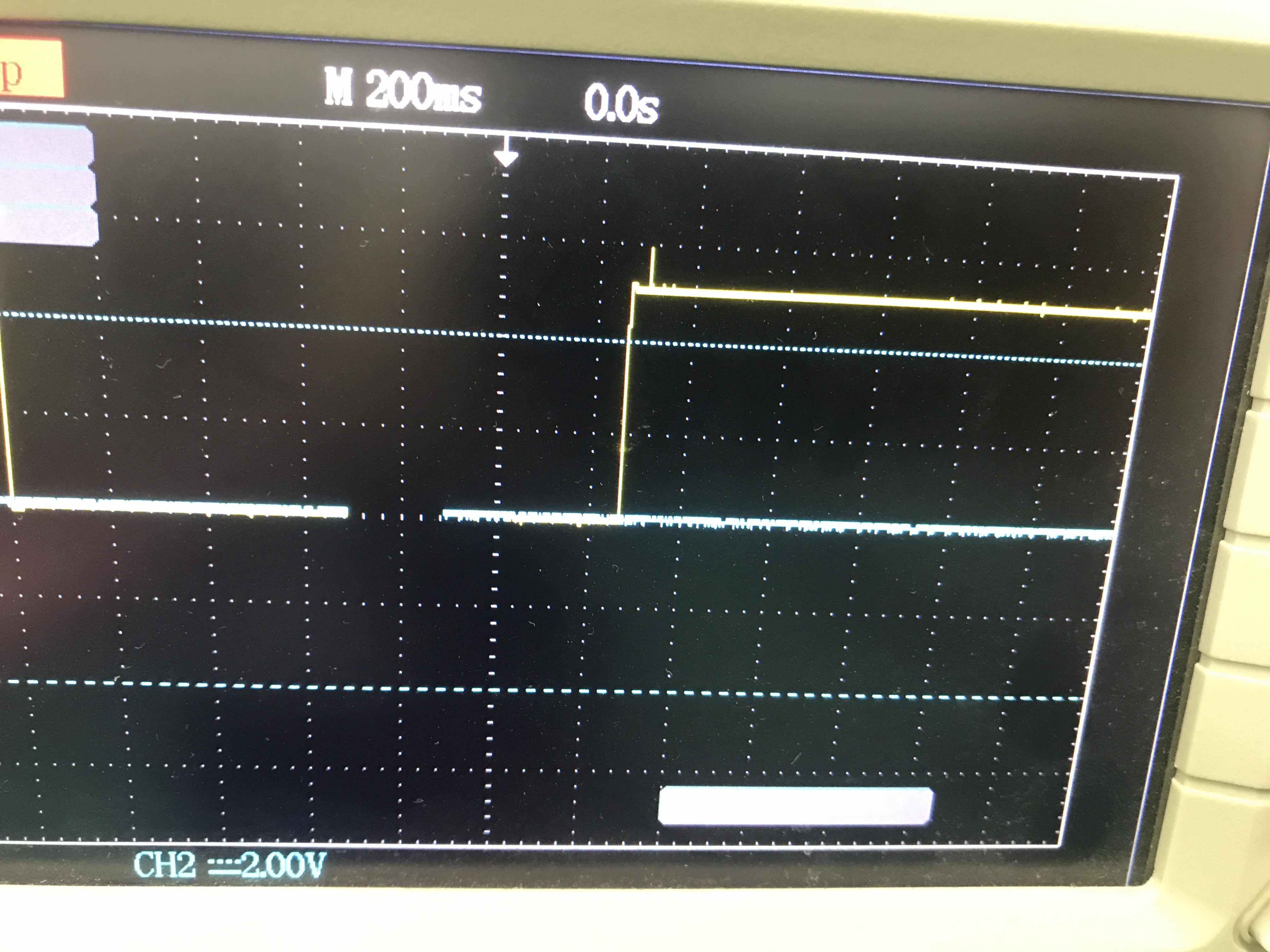

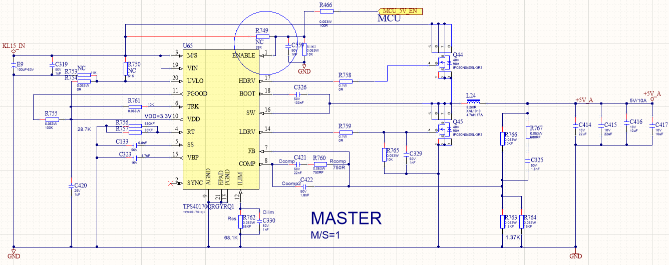

TPS40170 输出有时有尖峰或抖动,9~36V输入,5V最大10A输出,常用电流6A左右。
Other Parts Discussed in Thread: TPS40170
如标题,TPS40170 做9~36V输入,5V最大10A输出,常用电流6A左右的电源,输出有时有尖峰或抖动,特别是在启动时或启动后一段时间内,以及因负载变化引起电源波动的时候。最高可达6V。
