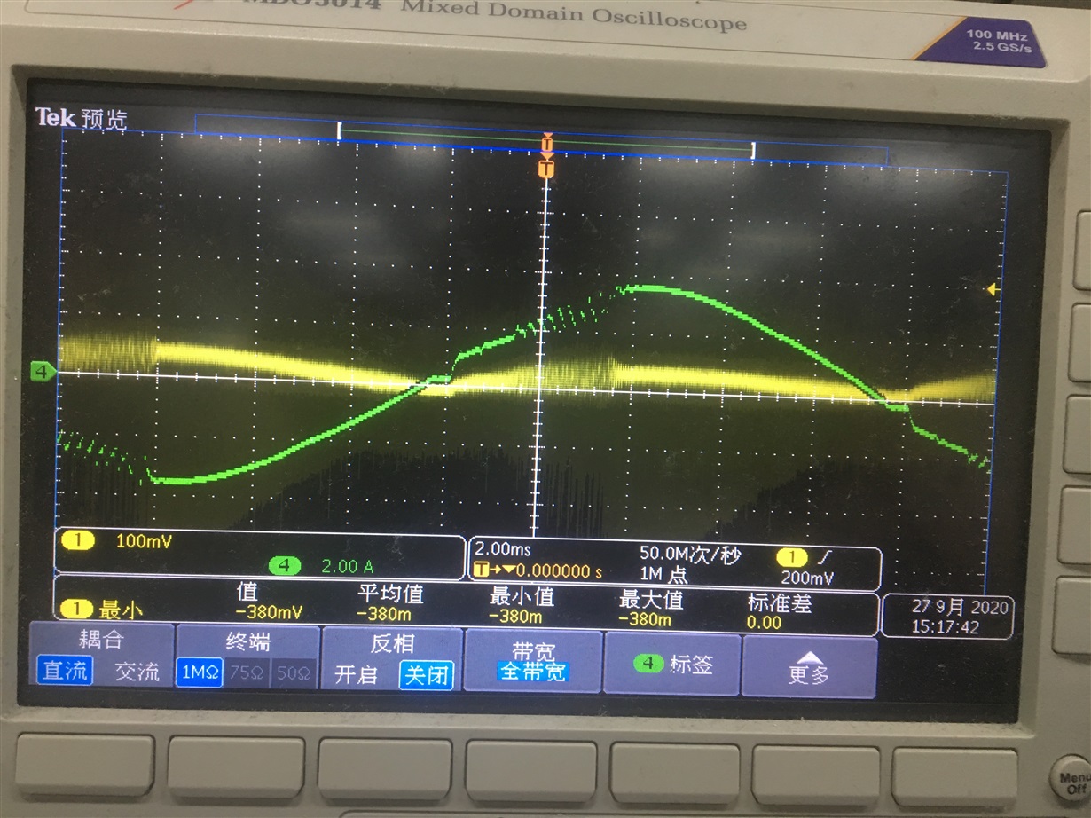

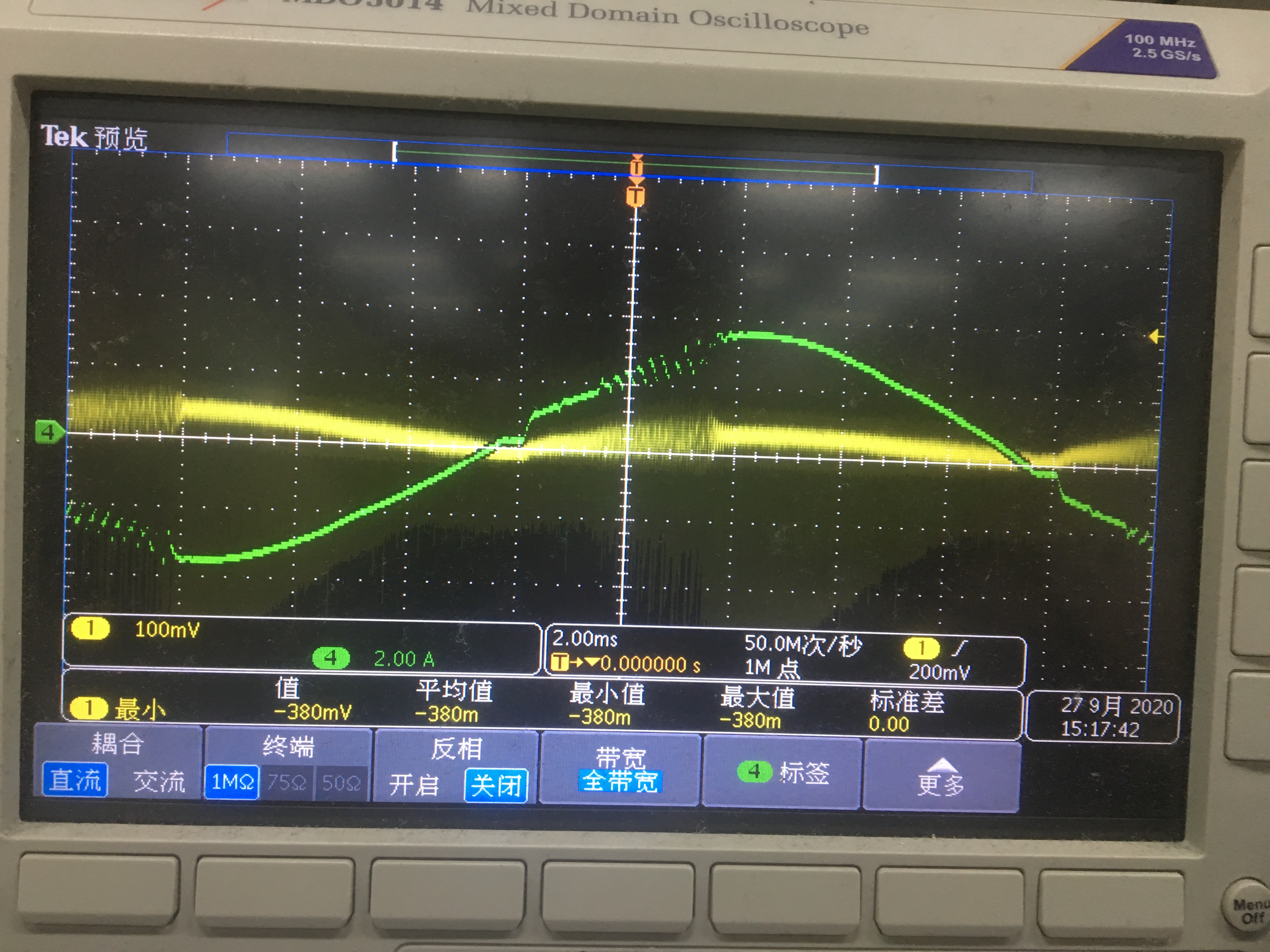

图一,是4脚(PHB)悬空时,输入电流波形图;

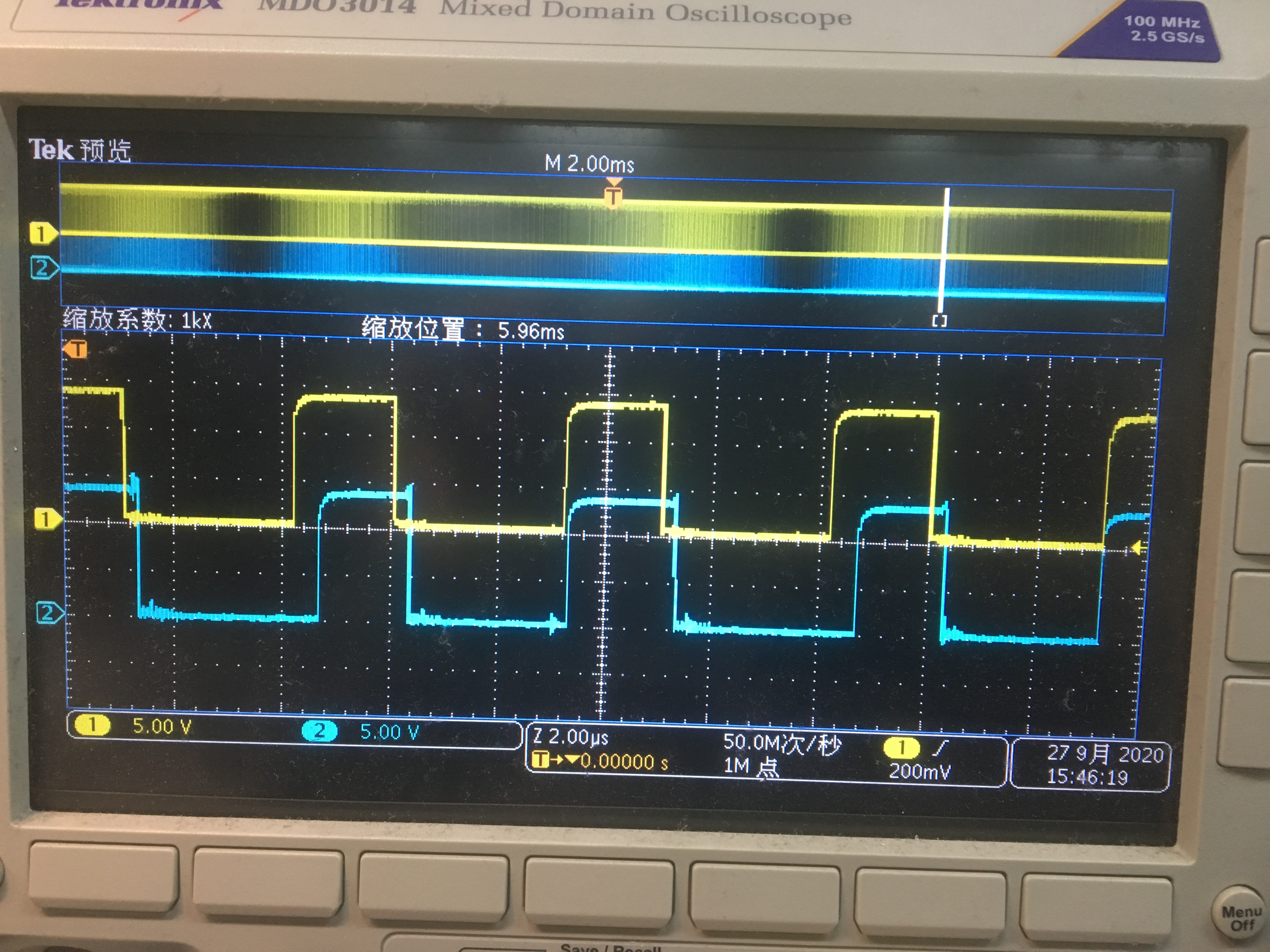

图二,是将4脚(PHB)和15脚(VREF)连接时,输入电流波形图;
现在我需要将4脚(PHB)和15脚(VREF)连接,应该怎样调整UCC28063的外围参数,才能使电源效率和THD和4脚(PHB)悬空时一样好?
Hi
PHB是相位控制脚,不应该存在悬空的情况,可以接VREF强制2相控制,或者接Comp自动相位控制(轻载单相)
datasheet 中有2相设计案例,参数按照这个计算即可。
