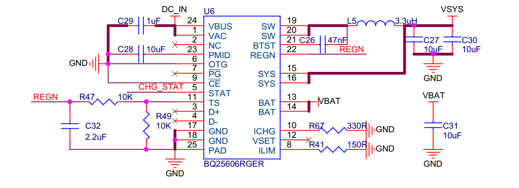

接上电池后
1.不接负载时,芯片VSYS输出正常.
2.接上负载后,VSYS立即降到0.
使用直流源代替电池,接在电池接口上,芯片VSYS都处于正常状态.
电池为2节18650并联,电池电压4V左右,保护板放电电流大于4A,系统负载小于100mA.
