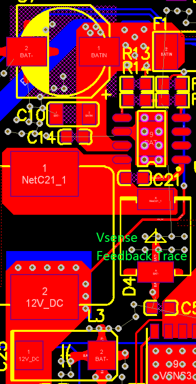

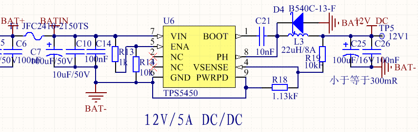

一块板上有两个TPS5450DDAR,都是用来20-29V转12V的,一路出现带1.5A左右负载几秒后输出电压升高至13.5V左右(波动厉害,马上断电,重新上电后空载也是13.5V左右),Vsense引脚电压1.3V+,另一路目前带3A负载都没出现问题,两路原理图一样的,主要差别在PCB上,出问题的一路Vsense反馈走线在电感下方,割线跳线后重新换一个芯片,还是出现同样的问题。以下是出问题那一路原理图与PCB,各位高手请指教,不胜感激!

       反馈是很敏感的,在电感下方走线很可能是会收到干扰的,在TI提供的参考layout中没有这样出现过。
       通过外接条线一样有可能因为寄生参数,或者干扰影响到。其次还要注意严格区分功率GND和模拟GND,反馈要用模拟GND.

    1.我意识到了反馈走线的影响,跳线我试了绕开电感,还是一样的情况,有什么方法可以补救吗,难道要重新打板才行?
    2.功率GND和模拟GND的问题,具体怎么区分,模拟GND应该接到哪里?第6Pin吗?
    3.另外麻烦看看还有其他需要改善的地方没有。

    建议或者说只能重新PCB.
    电源layout模拟GND和功率GND一般都分开,在芯片底部链接,反馈之类一些对noise敏感的都选择模拟GND, 对于有大电流流过的都是GND(如输入,输出),功率回路尽量小。具体看datasheet,上面有参考的。
