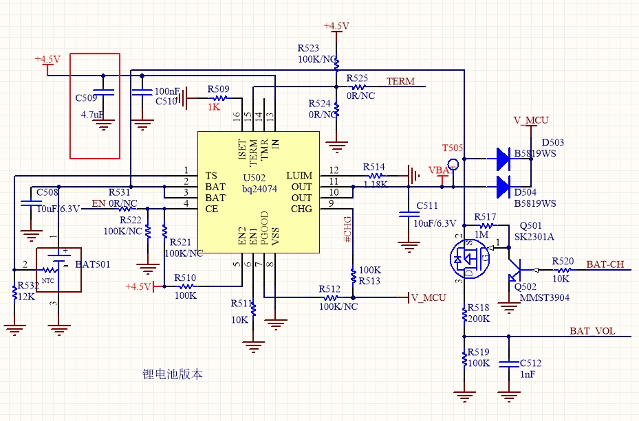

BQ24074RGTR 上板后成品充电充不满
您好,我司使用BQ24074RGTR   芯片,对应的充电池为5000MA,发现有的电池充到3.76V-3.8V就不会往上充电。
以下是我司的电路设计图,麻烦帮忙看下是否有设计缺陷。
