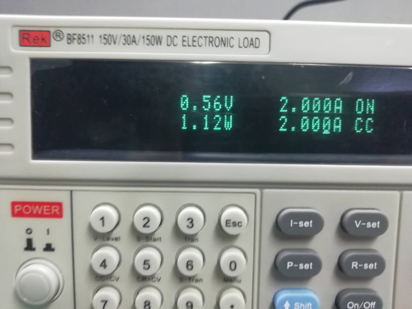

我们这边用电子负载仪器测电源芯片TPS54302进行电源输出电流能力以及电压能力,出现当为恒流模式时,电子负载达不到输出的1V电压,电压会降低,恒电阻模式也是电压降低。请问是什么原因?
  • Hi
    恒流时,你要注意的是这个时候输出电压是负载的电压,并非设置电压,例如如果是LED, 电压就是VF+反馈基准。
    你的应用是恒压,这个时候采用电压模式即可,确认输出1V时,增加负载,看在芯片带载能力范围内是否出现输出电压跌落的现象。
    注意电感饱和电流需要大于最大输出电流的1.3倍以上。
