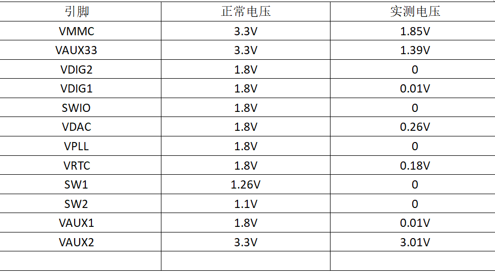

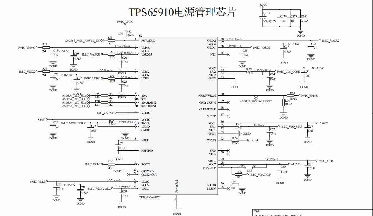

采用tps65910,实际测试电压与设计电压严重不符合,麻烦帮忙看一下电路设计,多谢
