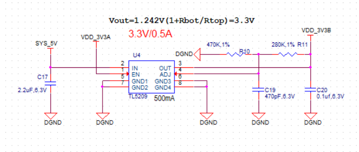

您好,
我这边使用TL5209的时候发现输出电压比设计值偏差有点大。电路图如图,按手册计算应该输出的是3.3V。但是我这边测试实际输出为3.41V,所以想咨询一
下这个是否正常?
