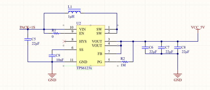

TPS61232的SW对地短路是什么原因?
我根据TPS6123x的数据手册设计了TPS61232的电路,电路图如下:
PACK+1S是单节锂电池(满电4.2V左右)的正极,PACK+1S除此之外还接了美信的一款电量计,电量计的相关电路单独测试是没有问题的。
L1电感用的是datasheet中推荐的XFL-4020-102M,22uf的电容式0805封装,除此之外的电容电阻均为0603。
焊接了3块PCB,第一块用到现在(5天)(有负载,电流大约400ma)没有出现问题;第二块用了一个晚上(有负载,电流大约400ma),然后不知什么时候不工作了,经测量该芯片的SW引脚对地短路(掉电时);第三块上电时可以工作(电源灯亮起)(无负载),过了不到一秒钟,电源灯灭了,然后掉电检测依旧是SW引脚对地短路。
请问可能是什么原因造成这种问题?
  • Hi
    在使用上我建议你在输入增加一个大功率的TVS管,因为电池输出,肯定会存在热插拔的情况,此时很容易造成输入电压高于5.5V以上, 这个容易造成烧芯片的。
    同时输入电容尽量靠近电感输入脚,电感饱和电流建议为最大输入电流1.3倍以上。

  • Hi
    感谢您的回复。
    实际上虽然是电池输出,但我电池基本上是不会拔掉的,板子上有一个开关来连接电池的正极与芯片的输入。在出故障的实验中都没有热插拔的操作,请问这样也存在输入电压高于5.5V的情况吗?
  • Hi
    只要装电池就有这种风险,因为你中间没有软开关控制。
