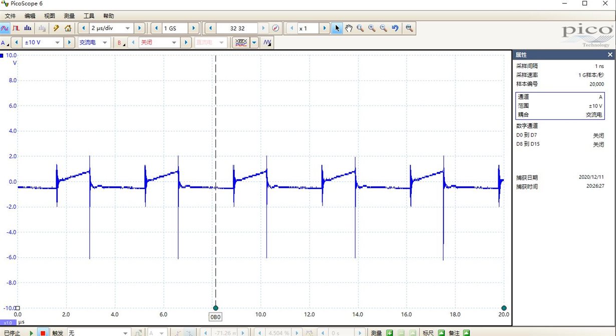

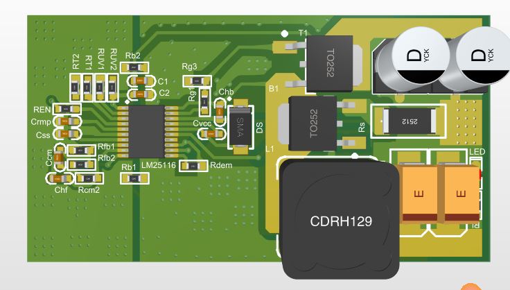

尊敬的TI工程师,我想请教个问题,我的LM5116在280KHz 输入16V 输出5V12A时,发现输出电压随SW切换出现非常大的尖峰,有时候峰值足有10V,这个尖峰在GND上都可以测到。这个尖峰在空载的时候也有但是很小。 我查阅了一些资料,感觉可能是所谓的地弹现象,但是我在布线时已经注意了保持开关回路和回路变化面积足够小,应该不会弹的这么厉害,器件的选择是按照lm5116的xls计算工具选择的,不知TI工程师对这种问题有什么看法?
附件是我的PCB文件LM25116_280KHz.zip

建议确认如下:
1. layout, 特别是SW脚,注意功率回路尽量小,可以增加snubber电路,具体看datasheet第33页描述。
2. 测量,测量也可能造成这种现象,你可以看看附件/8284.6303.纹波测量.pdf
