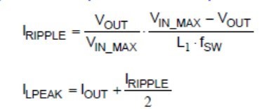

TPS56339 I peak 电流计算
请问一下
输入12V 输出1.2V 使用电感 6.8UH , 一开始设计时最大电流设计在3A
现在想知道当电流在1A时跟0.3A的ripple 跟 peak 电流
是否是带入下面公式算出ripple = 0.317A
要算1A的peak电流   就带入   1A + 0.317A /2
要算0.3A的peak电流 就带入 0.3A + 0.317A /2
这样满怪的电流不管是1A或是0.3A , ripple 都不变
如果变成12V输入 ,5V 输出电感一样是6.8UH
计算出来的ripple 是0.84A
假使现在的输出电流是0.3A , 则peak = 0.3 + 0.84A/2
这样peak 电流就会高达0.72A , 这样量测出来会是0.3A的电流吗?
